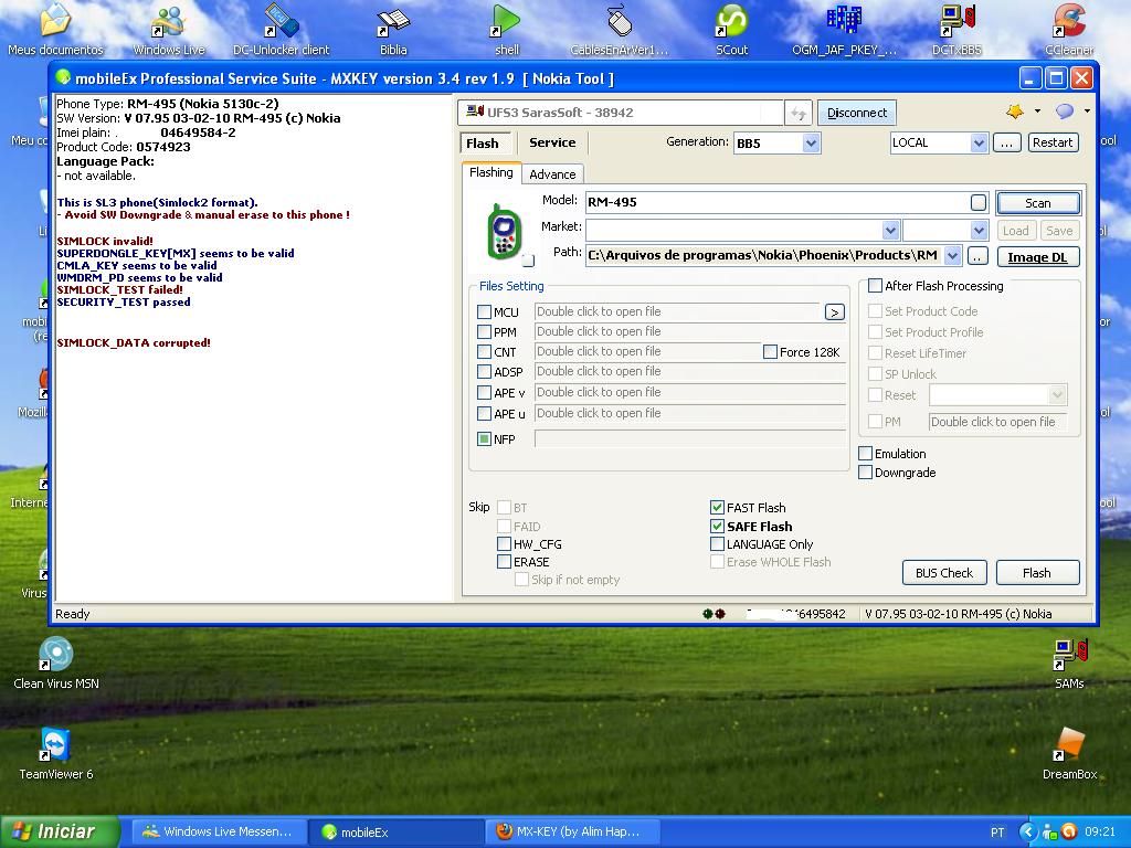

5130C SIM LOCK DATA CORUUPTED ???
ele tava apenas dando camera em espera , ai fui teta resolver, mais agora ta dando este erro, ja fis de tudo , gravei PM, se augum colega poder da uma força des de ja agradeço.:sad:

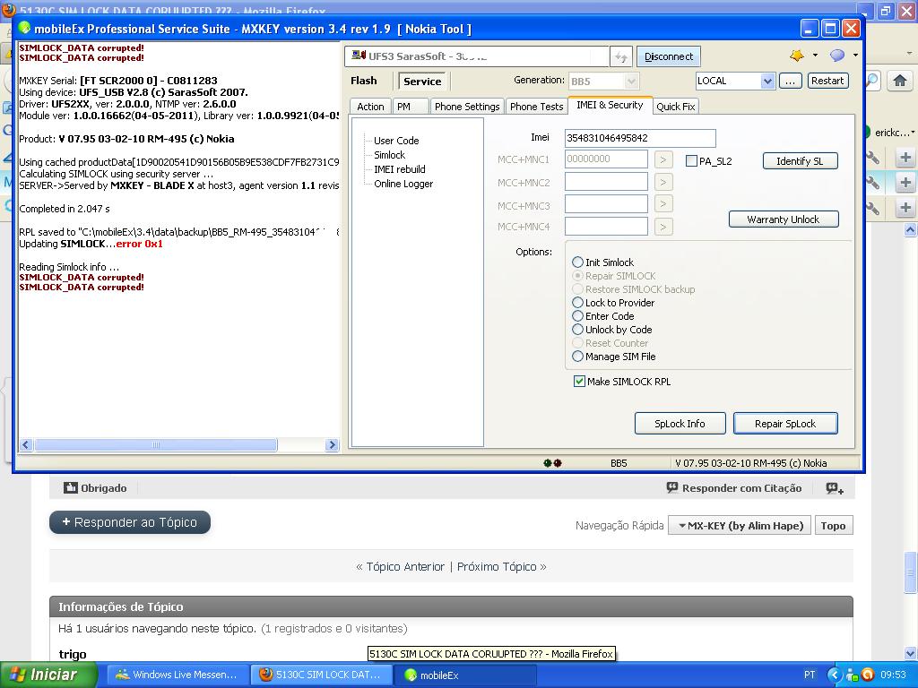

fis o procedimento e deu este erro ..:sad:

Kill, eu li o seu procedimento e fiz mas nas duas situações deu o mesmo erro do amigo Trigo, a merda de um erro x01.
o aparelho ja chegou aqui dando esse erro, o que posso dizer é que tenho ferramentas para resolver mas não esta dando certo nenhum procedimento. Como seria para reparar a rpl do mesmo pela MX-KEY??? alguem sabe o procedimento para postar???

@ Todos simlock data corrupido sem solução até o prezado momento, única solução "Rpl Gerada" porem ninguém esta realizando esse serviço aqui no brasil por isso Sem solução até o prezado momento, peço que evite excesso de postagem pois não vamos chegar a uma solução!
Boa Noite esse sim lock data corupted ta osso nesse 5130 e demais sl3 fora esse erro 0x1 q olhei en varios forus e muitos estao sofrendo com isso qual a solução ou esperar realmente nova atualização pós 3.5 rev1.2? sera somente na proxima? ate meus creditos forao consumidos isso com placa de video en 1 pc com GT 9800 e outro com placa da ati 6850 o msm erro....
