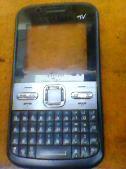

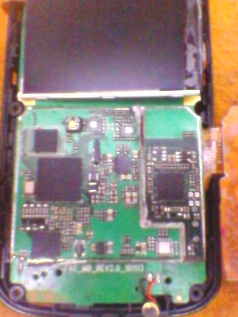

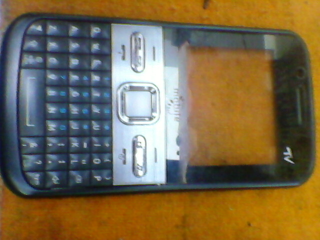

amigos do clan estou com esse atc mobile tv Q5 importado que quando o cliente faz ligação o atc da interferencia como se estive-se uma moto no audio se vcs poderem me ajudar com reparo para esse atc eu agradeço post-100288-139967534557_thumb.jpg

Se a interferencia for na capsula de audio, subistitua. Se for no microfone, subistitua. Tente um reset no mesmo ou até mesmo uma format via box. Faça os procedimentos um a um e post resultados. Abraços

Amigo antes de partir para procedimentos via box,
va em chamadas , configuração de chamadas e veja se não estão ativados os sons exteriores, tipo moto , carro ,navio esta bobagens dos mpx.
existindo desative-as..
persistindo o defeito observe se o alto falante ou mesmo microfone não estão causando algum curto encostando na pci..
att:
NNCOUTO
