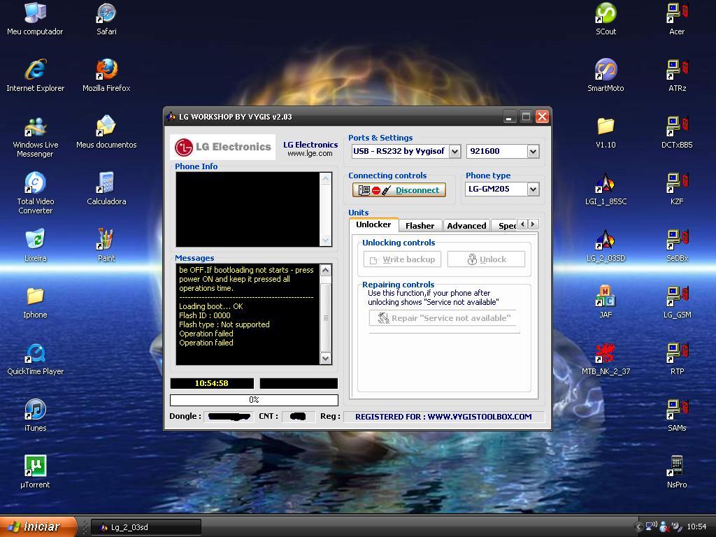

Amigos tenho um gm205 q esta travado na tela inicial e também ao colocar na vigys não faz leitura, fiz ressolda na pci sem sucesso, verifiquei o conector de carga e esta em perfeitas condições. algum pegou algum caso parecido?

Amigo celllar este atc é um pouco chato mesmo. Eu aqui faço o seguinte coloco o cabo primeiro no atc, depois insiro a bateria e aperto a tecla power tudo ao mesmo tempo, e sem soltar a mesma. Tem que ser jogo rápido. Talvez dê certo. Ok
