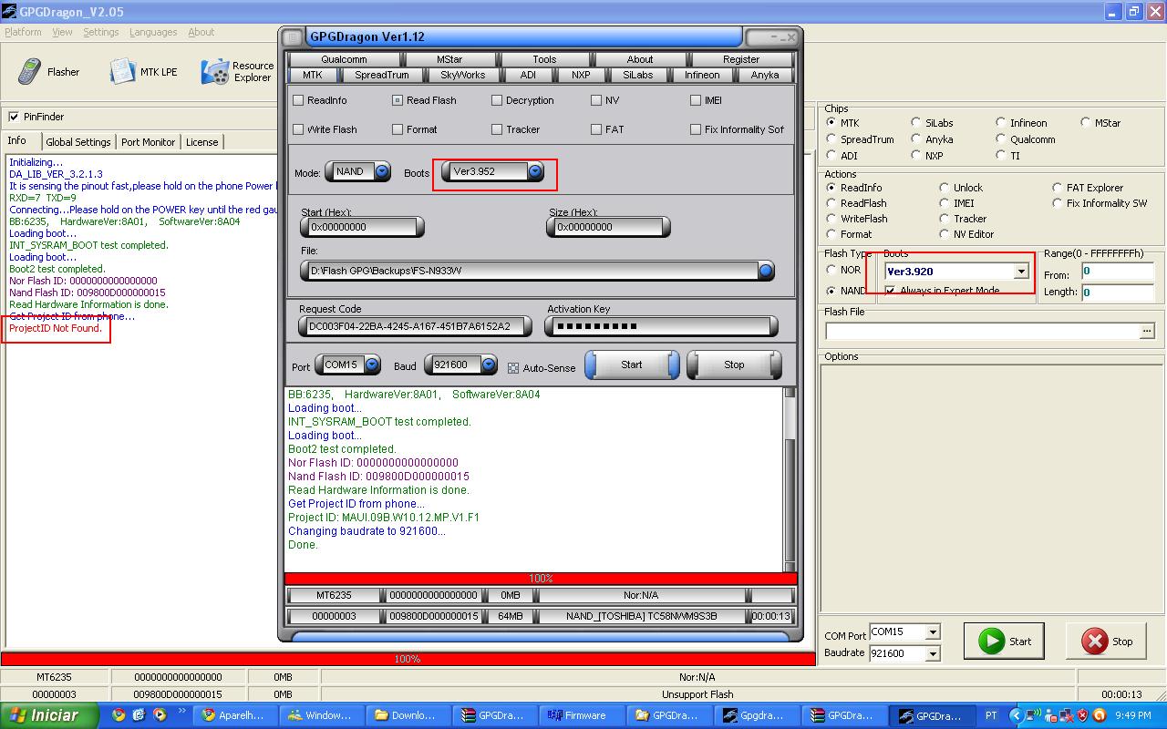

Amigos, estou com 2 problemas.. Vou começar pelo a qual eu tenho print screen para mostrar. Um Foston FS-n932w Nao consegui resolver os problemas na leitura dele.. preciso dar um format no atc, pois ele se desliga.. mas nao le o aparelho por completo, alguma dica ? Ele é reconhecido pelo cabo P - 10C, com mais nenhum.. Na versao 1.12, a box diz Done, mas na verdade não completa leitura de Infor, nem read Flash, nem nada; Segue imagem em anexo para verificarem e possivelmente estarem me auxiliando; post-21935-139967527195_thumb.jpg Meu segundo problema, são 2 E71 Spread que reconhecem pinagem mas logo na Primeira parte em ler o Boot da erro de Boot no Found. Esse estarei postando o print posteriormente; Obrigado desde já;
[ATTACH=CONFIG]18477[/ATTACH]
Um Foston FS-n932w

para resolver o problema do Project id not Found. Na opção Boots, altere o boot(não lembro o número certo). Faça o mesmo nos SPD, teste o poste os resultados

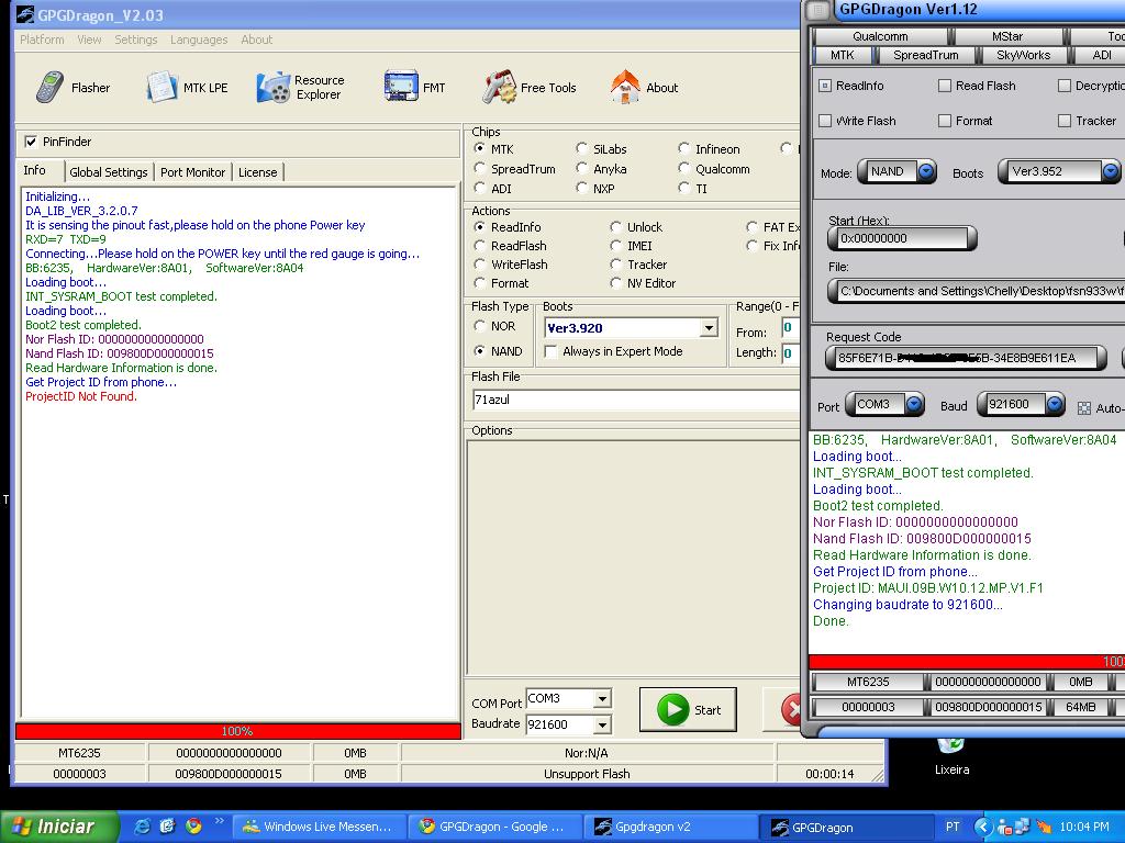

Amigos, fiz o download do programa no link:
http://www.clangsm.com.br/vb/gpgdragon/13800-atualiza%E7%F5es-box-gpgdragon.html#post79233
e reinstalei em outro pc para ver se resolvia o meu problema, mas nada, esse Programa nao lê flash, nao da format, nao reescreve flash...
Alguém poderia me auxiliar a achar esse software atualizado para download, pois tenho instalado também o V2.05 e minha box está na V2.00, e Nenhum dos meus problemas foram resolvidos, o Versão 2.05 funciona normal nos outros aparelhos, mas no caso do foston, ele nao lê o aparelho(read Info) pois nao tem a opção de Boots: V3.952, já o V1.12 tem o V3.952, mas não faz nada nos aparelhos..

*Segue print para análise do Foston, lembrando que segui as dicas de outro Post onde descobri que ele é NAND
[ATTACH=CONFIG]18536[/ATTACH]
Israel...
Na 1.12 tem o boot v3.952 e na 2.05 não tem é isso mesmo?(estou em casa e não tenho o programa instalado aqui e não lembro!)
Tente ir alterando os outros boot, se não me engano na 2.05 tem 4 tipos de boot diferentes(no meu funcionou no boot v3.1016), verifique e faça esse teste.

valeuvaleuvaleuvaleuvaleu
Problema resolvido no Foston, funcionou Perfeitamente.
