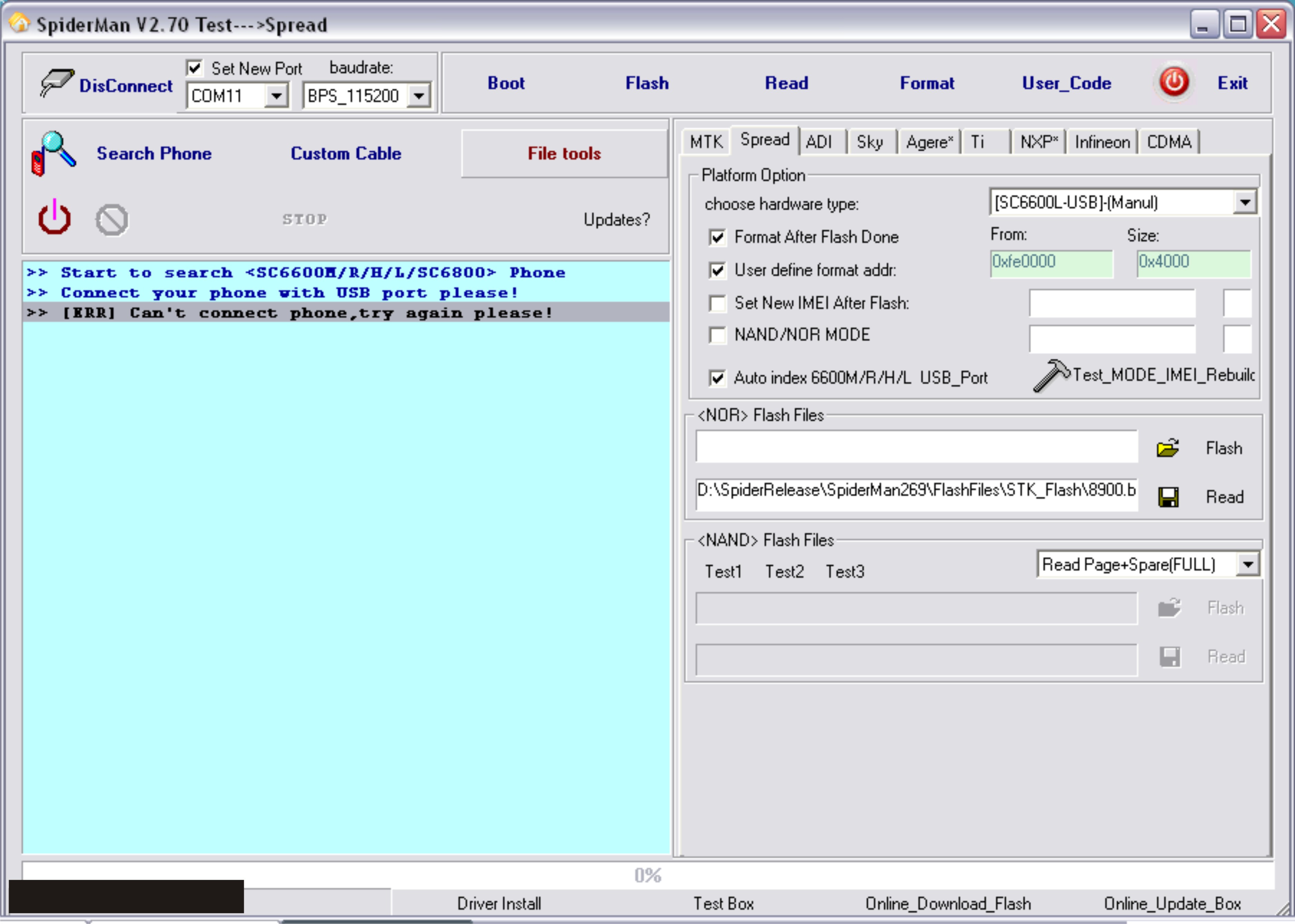

amigo, verifica por favor a imagem e me fala se está faltando algum drive, se tiver por favor me indica qual o passo a passo para que eu possa resolver o problema.

aos amigos que se dispuseram a me ajudar agradeço, e vou relacionar alguns fatos, primeiro a imagem foi feita após o atc ser reconhecido pela box e achado a pinagem, depois o moderador disse uma coisa que eu relatei lá em cima quando dou boot ele começa a instalar um drive, mas as três vezes que consegui fazer o atc ler ele da problemas na instalação, pergunto como posso instalar corretamente pois ele começa a instalar sozinho e não me dá opção de encaminha a instalção do driver, não sei se vocês estão me compreendendo, ele instala por conta própria e aí dá que a instalação teve problemas, essa instalação que o amigo disse eu já verifiquei três vezes e as três deram erro, e outra, já voltei pra versão 2.70 normal, valeu pela dica, pois no desespero baixei várias versões e tentei em todas, mas voltei para a 2.70, aguardo as dicas dos amigos.

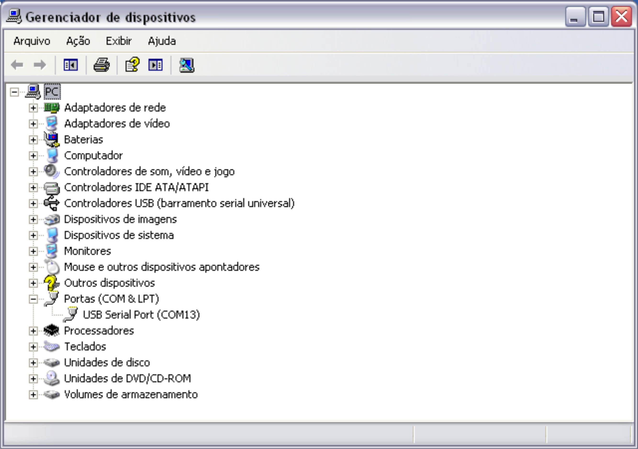

seu gerenciador deve estar assim http://www.clangsm.net/Upload/?v=1czwz.png
vi q na imagem q vc postou tem alguns drivers desconhecidos podem ser eles, faça o seguinte apague aquele dispositivos mande atualizar se pedir o caminho vc manda procurar ond vc salvou os drivers. se nao, clique com o botão direito sobre ele e mande atualizar driver coloque no diretorio onde esta localizado os drivers.

deve ser um detalhe que me falta, vou ver novamente esse tópico, mas a ? no gerenciado é do modem que eu não instalei, porque antes de eu ter a box ele já estava lá, pois eu não consegui o driver do modem aí como eu não uso deixei de lado, pode ter a certeza que é isso, mas vou dar mais uma olhada nesse tópico, valeu.
