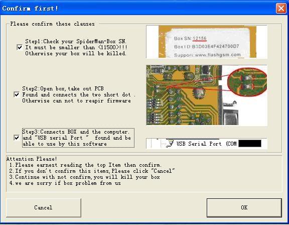

1º etapa post-35120-139967522564_thumb.jpg 2º etapa post-35120-139967522601_thumb.jpg 3º etapa " essa são feitas pesfeitas" post-35120-13996752261_thumb.jpg a proxima imagen seria o q teria q acontecer pois ñ estou com a box aki :(post-35120-139967522621_thumb.jpg en ves desta imagen no fim aparece um igual com um erro aos 99% da atualização. e apos isso minha box parou de funcionar o pc ñ reconhece ela e fica com as luzes do lado ligada direto! por favor me ajude!
1º etapa
[ATTACH=CONFIG]18223[/ATTACH]
2º etapa
[ATTACH=CONFIG]18224[/ATTACH]
[ATTACH=CONFIG]18225[/ATTACH]
[ATTACH=CONFIG]18226[/ATTACH] en ves desta imagen no fim aparece um igual com um erro aos 99% da atualização.
por favor me ajude!

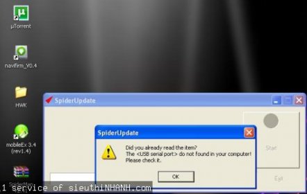

amigo não fiz o print do erro na loja mas tenho o erro que aparece
o erro é
SpiderMan Update Failure!
Err_code = 2002
ela da com 99% do proc.
grato
Esse erro se dar quando o firmware está danificado.
Se sua caixa estive na garantia, envie para o seu revendedor, que eles irão fazer o reparo de sua box.
Boa sorte.
ola fui tentar fazer o SpiderUpdate na Box Spiderman e no final com 99% deu erro e agora minha box não faz a leitura o sitena não reconhece ela alguem poderia me ajudar?:sad::sad: desde já grato!
Bom dia !! como o Moderador Ronysat informou , o senhor danificou a sua box ,
O senhor usou o procedimento para reparar a firmware da box , observe por gentileza que este erro foi provocado pois o senhor não reparou a box com a velocidade da porta de comunicação em 115200, provocando o erro em anexo, tente colocar a velocidade da porta de comunicação do spider-updat em 115200 no gerenciador de dispositivos e da prorpia spiderman no gerenciador de dispositivos tambem e refaça o prodcedimento.
