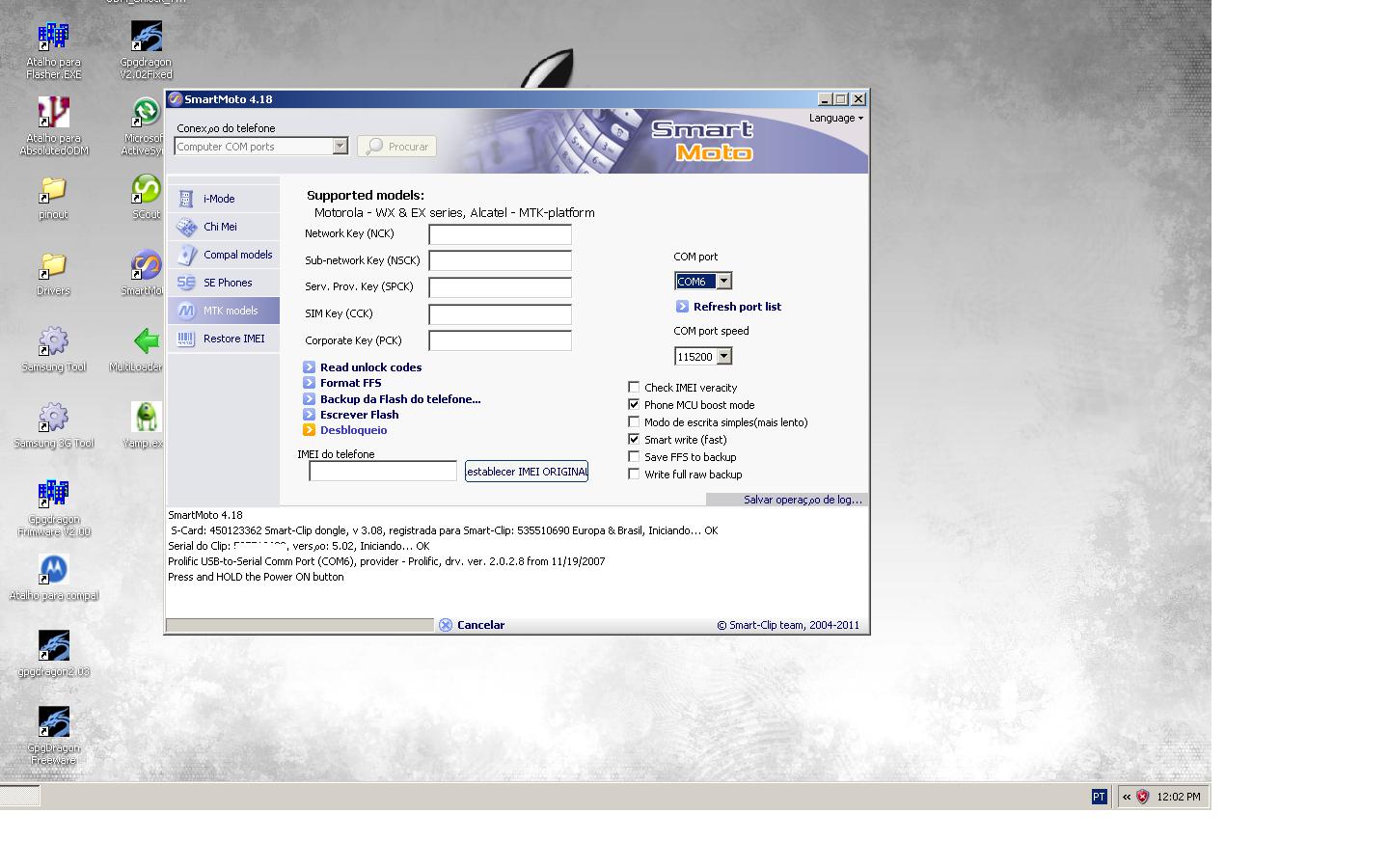

bom dia amigos estou com um wx295 estou fazendooprocedimento q o tutorial manda mais o atc não entra a leitura pois smart-moto 4.18 e o cabo usb comprado no clan shop wx series
ops esqueci estou apertando o power até o atc ligar tenho q continuar ou tenho q só da um click
Senhor, tem que segurar a tecla pwr até o programa iniciar o procedimetno, verifique se os drivers estão instalados corretamente.
Amigo, se os drives do cabo foi instalado corretamente, a porta deve estar selecionada errada, como ja foi dito anteriormente, geralmente é porta de numero maior. Uma vez a porta selecionada corretamente clique em Read Unlock Codes, eo programa vai dar inicio a leitura, isso vc ver abaixo onde tem uma barra que começa a carregar.

na versão 4.23 do smartmoto tem a opção desbloqueio, eu modifiquei o cabo do mot f3 e fiz o desbloqueio de boa, na maior velocidade, pois como tenho que segurar e na velocidade 115200 demora muito
Amigos peço desculpa mas nao identifiquei que cabo se usa para realizar esse procedimento,est tentand com um de v3 mas so faz carrega nen pedi driver sera que tem como fazer esse cabo?
Vc tem que emular uma porta com para que reconheça o aparelho, pode ser alterando um cabo prolific para pinagem do aparelho ou usando outra box como interface. Ex: Vygis com o cabo gw300. Um abraço!
