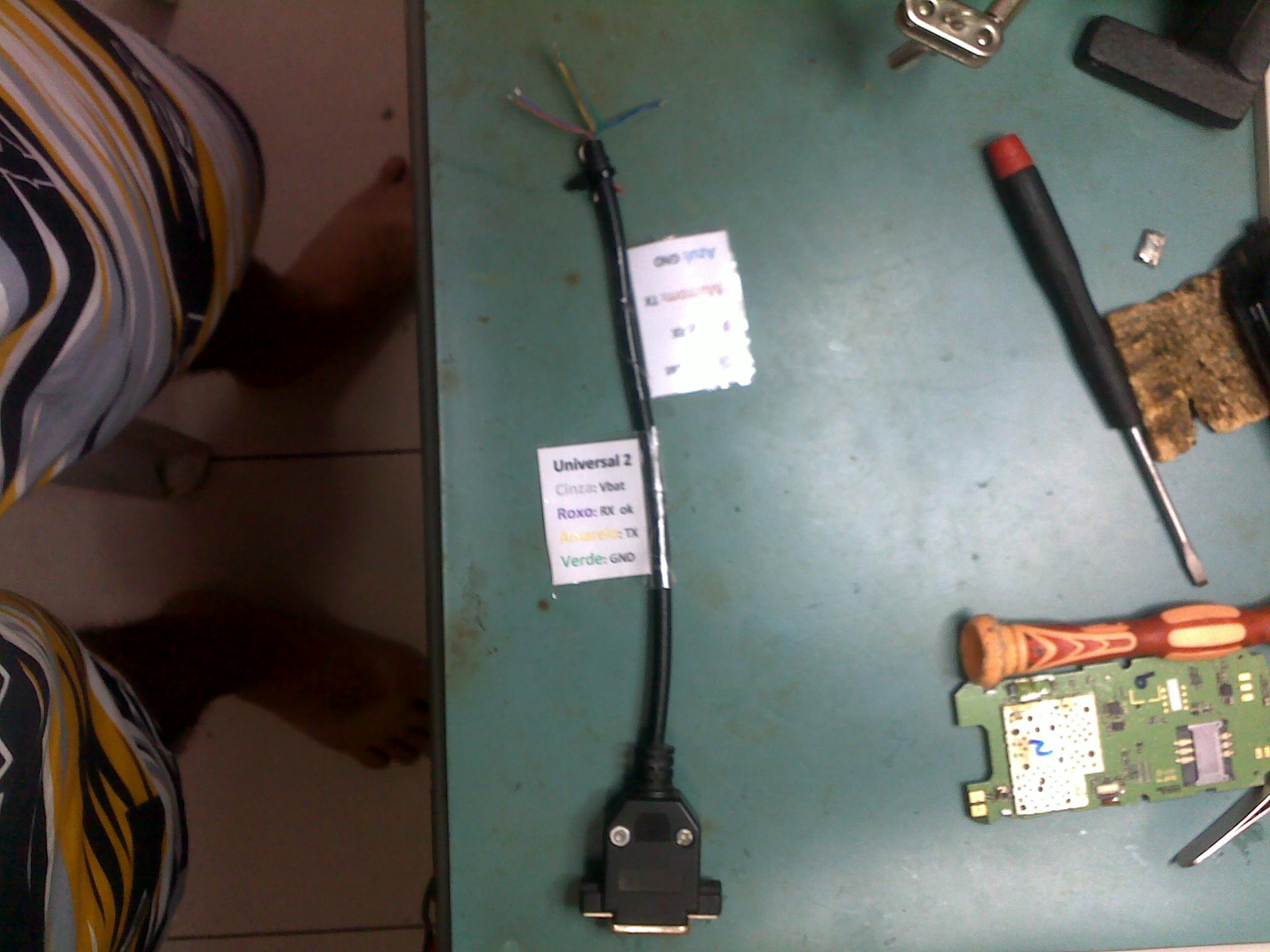

Postado Março 28, 2011 14 anos Pessoal estou com um m6 aqui que nao reconhece de jeito nenhum pela entrada normal, entao vim dar uma olhada sobre esse cabo universal e entao vi que nao tenho ele... ai eu cortei aqui um que eu nunca usei e peguei as cores direitinho: Cinza: Vbat Roxo: RX Marrom: TX Azul: GND soldei tudo OK.. mais mesmo assim nao reconhece... me digam uma coisa, qualquer cabo desse se eu cortar a pinagem vai ser a mesma? ou seja vamos supor qualquer cabo que veio com a spiderman pode se trasformar em um cabo universal? desde ja ja agradeço []'s

Postado Março 29, 2011 14 anos Autor Rony, tirei + ou - cara.. assim como voce citou que os M6 tem algumas frescuras para reconhecer... eu testei uns 5 e71 desses 5 3 pegou nessa pinagem que eu citei e 2 na pinagem que voce me mandou... seria mesmo uma variável de pinagem? Abraços
Postado Março 29, 2011 14 anos Perdoe-me a intromissão, mais também fiquei com dúvida. jntelecom eu testei uns 5 e71 desses 5 3 pegou nessa pinagem que eu citei e 2 na pinagem que voce me mandou... seria mesmo uma variável de pinagem? 3 Aparelhos funcionaram soldados de uma forma, e 2 de outra? usando o mesmo cabo??
Postado Março 29, 2011 14 anos Autor Pois é irmao.. eu fiquei confuso também... mais tanto que fiz o esquema de cabo aqui com duas opções.. veja ai como ficou: http://www.clangsm.com.br/vb/attachment.php?attachmentid=18130&d=1301405032 AI deixei as duas opções... agora eu queria entender o porque que funciona com duas pinagens diferentes. Abraços
Postado Março 29, 2011 14 anos É justamente pra isso que a Pinfinder servi, encontrar a pinagem, no caso do cabo universal funciona com qualquer cor devido a todas estarem ligadas ao conector COM. Eu prefiro usar o esquema já postado, porém é possível sim encontrar por outros meios.
Postado Março 29, 2011 14 anos Interresante eu mesmo uso diariamente o Universal com as pinagem postadas pelo Michael, Nunca tive Problema sempre funcionao bem, o problemas as vezes pode ser na conexao do proprio aparelho , Dificultando um pouco mais a conexao com a box ! Vou realiza uns testes com essa Pinagem Jr!
Postado Março 29, 2011 14 anos É justamente pra isso que a Pinfinder servi, encontrar a pinagem, no caso do cabo universal funciona com qualquer cor devido a todas estarem ligadas ao conector COM. Eu prefiro usar o esquema já postado, porém é possível sim encontrar por outros meios. Michael, faço de suas palavras as minhas.
