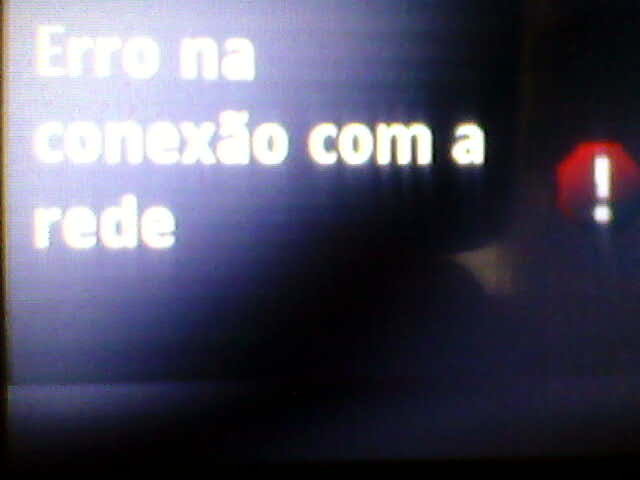

Amigos do clan estou com esse atc x3 que estar dando erro na conexão com a rede se vcs tiverem esse reparo eu agradeço abraço a todos moderadores do clan.
[ATTACH=CONFIG]18106[/ATTACH]
Amigo aparentimente isso mim parece ser blecklist por isso siga essas etapas:
1º consute a blecklist
2º tente passa uma flesh
3º abra esse atc verifique possiveis oxidações mesmo não tenso aplique uma limpeza
4º ressolde ou troque a antena
5º Verifique possiveis oxidações no P.A ressolde ou tro o mesmo teste e poste resultados boa sorte!

amigo vc ñ tem nem um reparo em jpg, eu ja fiz uma resoldagem ta funcionamdo,+ se vc tiver outra maneira eu te agradeço.
Bom o certo seria você seguir essa etapas porque não adiantaria você ir diro em software sendo blacklist, ir direto em hardware sem software se não seguir essa atapas vai acabar denificando o atc.
Lembrado teste com outros chips caso apresente a mesma mensagem em todos os chip pode ser blecklist.
Antes do reparo em hardware tente passa uma flesh.
aqui reparo em hardware:http://www.clangsm.com.br/vb/telefones-celulares-marcas/telefones-marcas/nokia/115-guia-de-reparos-para-nokia-129.html
post resultados boa sorte!
by: Felipe Pessoa
by: Felipe Pessoa
amigo felipe eu fiz a flash e resoldei os cristais e esta funcionado legal agradeço pelas suas dicas e muito obrigado pela sua atenção.
