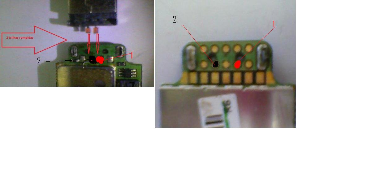

type25555 Amigos do clan estou com esse mouden que esta com 2 trilhas rompidas ele é um Mouden ZTE MF626 com á trilha rompida do conector USB, se vcs poderem me ajudar com o reparo do mesmo eu agradeço.
meu amigo sera que teria como vc posta uma foto do outro lado?pois se naome engano esa trilhas vao pro outro lado vc posta que mostra pra onde estao indo
Aqui esta amigo o outro lado do moden desde ja lhe agradeço se vc postar esse reparo ou jamp um abraço.
pronto testa ai,oque eu tava fiz o jumper,era só uma que tava rompida masi eu achei todas testa ai,se o seu modem for diferente vai ser coisa poka ai vc pode tentar achar,uma vez que o positivo e o negativos estao com trilha essas duas sao dados,entao é só medir com um multimetro q vc vera q as duas uma é terra e o outra é carga energia.testa ai e posta o resultado.bomdiapost-18844-139967525038_thumb.jpg
