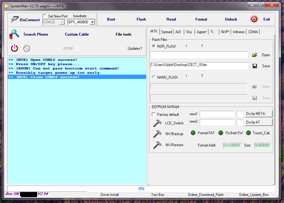

Eu comprei agora uma box spider man, ja instalei os drivers, liguei o cabo USB ao computador e à box, depois liguei ao telemóvel (Sciphone i9+) e depois abri o programa "SpiderMan v2.70", cliquei em "Connect", e depois fiz "Search Phone" e apareceu para definir os cabos e defini, até aqui tudo bem, depois clico em "Read", meto o nome de CECT_I9.BIN, e clico "SAVE", depois aparece "Press ON/OFF key please...", eu clico ON no telemóvel, deixo o dedo lá e nada... dá a mensagem : "[bROM] Can not pass bootrom start command! Possibly target power up too early. " Não consigo perceber porque isto acontece, a versão do software é v2.70, mas cá em baixo diz que a versão da minha box é a v2.54, eu ja cliquei em "Online_Update_Box" e nada acontece.. Muito obrigado pela vossa ajuda desde já ;)

Neste caso eu tava a fazer READ da flash do telemovel, e mesmo pressionando POWER do telemovel ele da sempre essa mensagem como se nao o fizesse. post-104192-139967519287_thumb.jpg
Isso ocorre quando tx e rx estão invertidos. Você consegue achar a pinagem dele ? Verifique o cabo que você está utilizando para ler o aparelho, veja se ele não está danificado, ou até mesmo se não está colocando o cabo errado.

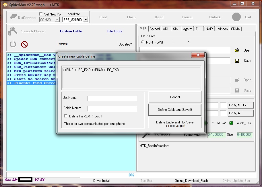

Sim após clicar em "Connect" que é quando ligo a box, após isso faço "Search Phone", MTK, e depois clico no butão ON do telemóvel para ele detectar a pinagem e depois aparece a mensagem a avisar que detectou:
Depois clico em "Define Cable and not save", depois de ter clicado clico em READ, depois pede para ligar o telemóvel eu ligo e dá a tal mensagem
[ATTACH=CONFIG]18045[/ATTACH]
