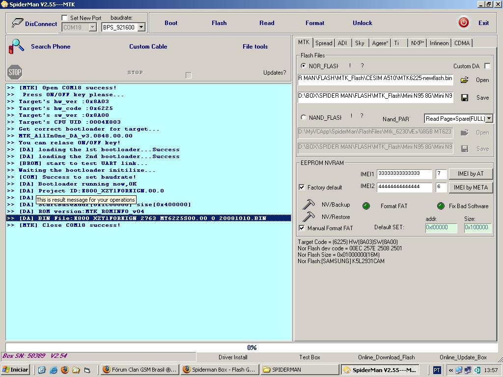

Postado Março 24, 2011 14 anos Boa tarde, Entrou em minha assistencia um atc deste Huawei G6620s da claro com problemas no sw, baixei aqui mesmo no forum o software do mesmo para aplicar no atc na box SpiderMan so que o atc morreu depois da flash e não da sinal de vida so comunica na box e mais nada. Eu fiz o backup antes de fazer a flash mas não adianta. Eu comprei uma GPG Dragon e baixei a flash deste atc aqui no forum e disse que foi copiada da propria GPG mas sem solução ate agora, a flash passa 100% mas o atc não liga. Alguem poderia dar uma luz para mim???
Postado Março 24, 2011 14 anos Boa tarde, Entrou em minha assistencia um atc deste Huawei G6620s da claro com problemas no sw, baixei aqui mesmo no forum o software do mesmo para aplicar no atc na box SpiderMan so que o atc morreu depois da flash e não da sinal de vida so comunica na box e mais nada. Eu fiz o backup antes de fazer a flash mas não adianta. Eu comprei uma GPG Dragon e baixei a flash deste atc aqui no forum e disse que foi copiada da propria GPG mas sem solução ate agora, a flash passa 100% mas o atc não liga. Alguem poderia dar uma luz para mim??? Brunno, vamos com calma, não entendi direito o que você fez. Mais vamos lá, a primeira coisa a fazer era fazer uma formatação. Vamos fazer assim, aplique o backup que você fez dele, quando terminar faça uma formatação nele, e teste, se não funcionar, aplique a que você baixou e em seguida faça uma formatação e teste, se permanecer com o problema.. Você vai te que conseguir uma backup de um que esteja funcionando 100%, se persistir, você tem que verificar algo relacionado a placa, como oxidação e etc.

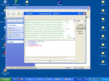

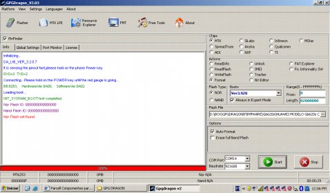

Postado Março 28, 2011 14 anos Autor Alguem ja viu isto na GPG o atc não reconhece mais o, mas ja na Spider ler normal oque eu estaria fazendo de errado na GPG???
Postado Março 28, 2011 14 anos Autor Alguem ja viu isto na GPG o atc não reconhece mais o, mas ja na Spider ler normal oque eu estaria fazendo de errado na GPG??? Desculpe o arquivo correto da GPG seria este em anexo
Postado Março 28, 2011 14 anos Desculpe o arquivo correto da GPG seria este em anexo Marque a opção ( Readinfo) que será realizado a leitura. Observei que você está marcando a opção format, Aguardo o retorno....
Postado Março 30, 2011 14 anos Autor Nada feito, ja passei o proprio backup antes de fazer a primeira flash e ja passei a flash baixada aqui no forum, ele faz a flash 100% dou o format em seguida mas sem solução. Detalhe atc morto quando tentei fazer a flash pela Spider, e nem a GPG voltou mas alguma solução??? E ja arrumei um atc igual funcionando 100% copiei a flash mas nada tambem.

Postado Abril 23, 2012 13 anos Amigos somente a nivel de informação eu já recuperei esse aparelho dando um format pela gpg-Dragon (Antes ele só ficava reiniciando) Se possivél faça um Backup antes. Boa Sorte.
