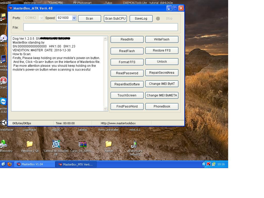

pessoal eu comprei uma masterbox instalei seguindo o passo a passo aqui no forum mas eu clico em scan com aparelho conectado e ela na acha o aparelho. Notei tambem que SN/ aparece 0000000000 se alguem souber favor me ajude vou postar o print desde ja agradeço!!!!!!!!!post-9632-139967514451_thumb.jpg
Srº pelo visto sua Box veio com algum problema.

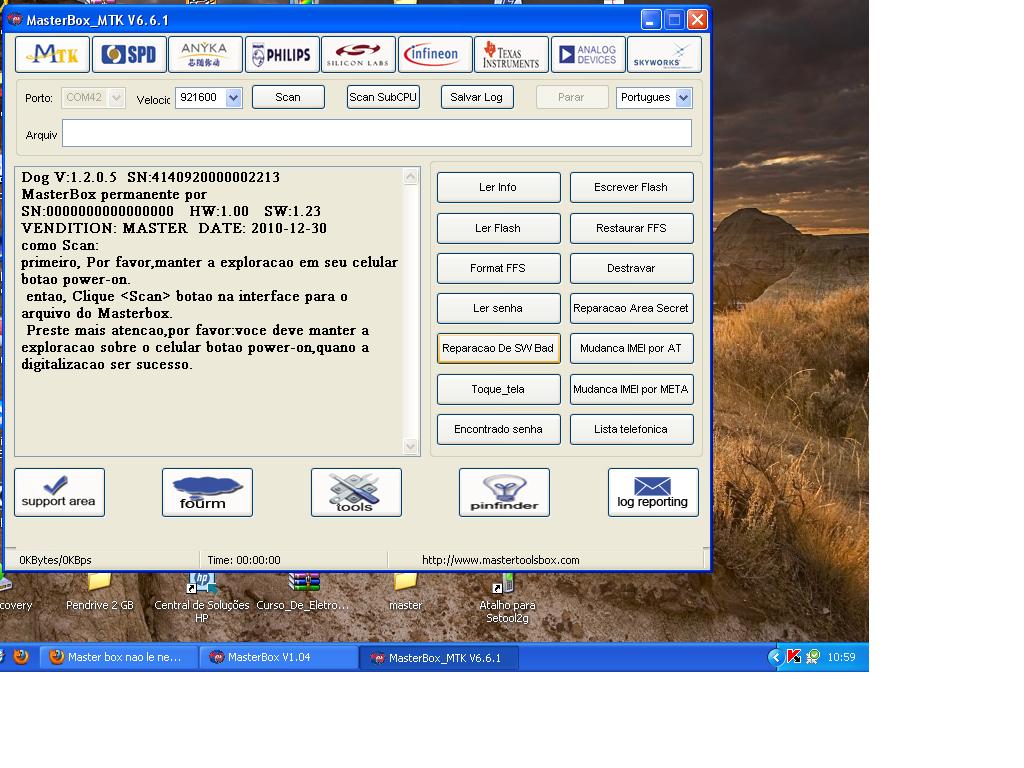

Pois na leitura ele deve Haver o Nº serie da mesma. Veja imagem
Posted Image
O Srº pode tentar resetar ela, e ver se resolve(Na frente da Box tem um Botão Vermelho, segure ele por 3 Seg.) Ela irá resetar.Desconecte a mesma do cabo A/B. Retire a Dongle e conecte de novo. Abra programa e veja se resolve.
