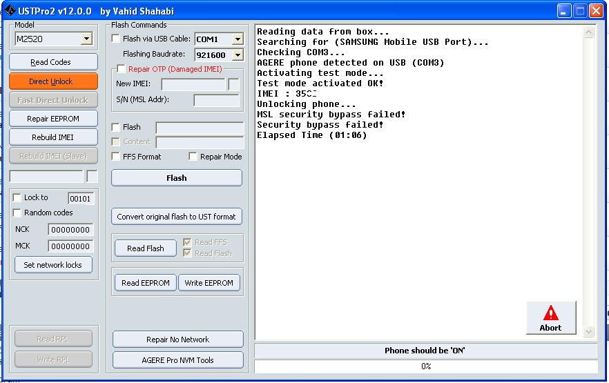

Olá, tenho aqui na loja um samsung M2520, pra desbloquear, pesquisei no forum e vi alguns procedimentos mas nenhum funcionou, tenho a box ust-pro 2, tentei com um cabo original do v8 e um do nokia CA-101 mas mesmo assim sem sucesso, tentei ligar o cabo tanto na usb da box como em uma porta usb do pc direto mas sempre o mesmo resultado, achei que poderia ser pelo numero da porta que estava alto, entao fiz uma manutençao e apaguei as portas criadas por outros atc e agora o cel e reconhecido na com3, por isso acho que nao deve ser pelo numero da porta! Minha box ta na versao 12.0.0! Segue a imagem da tentativa de desbloqueio, se alguem tiver alguma ajuda eu agradesço! post-9112-13996751269_thumb.jpg Obrigado aos colegas do forum!
Caro Logam... todo aparelho qnd vou desbloquear na UST e da esse erro de "MSL Bypass Failed", inclusive esse aparelho, eu consigo resolver flasheando o atc e dps realizando o desbloqueio novamente !!!! As vezes preciso jogar no atc mais de uma flash para resolver !!! Espero ter ajudado !!!
