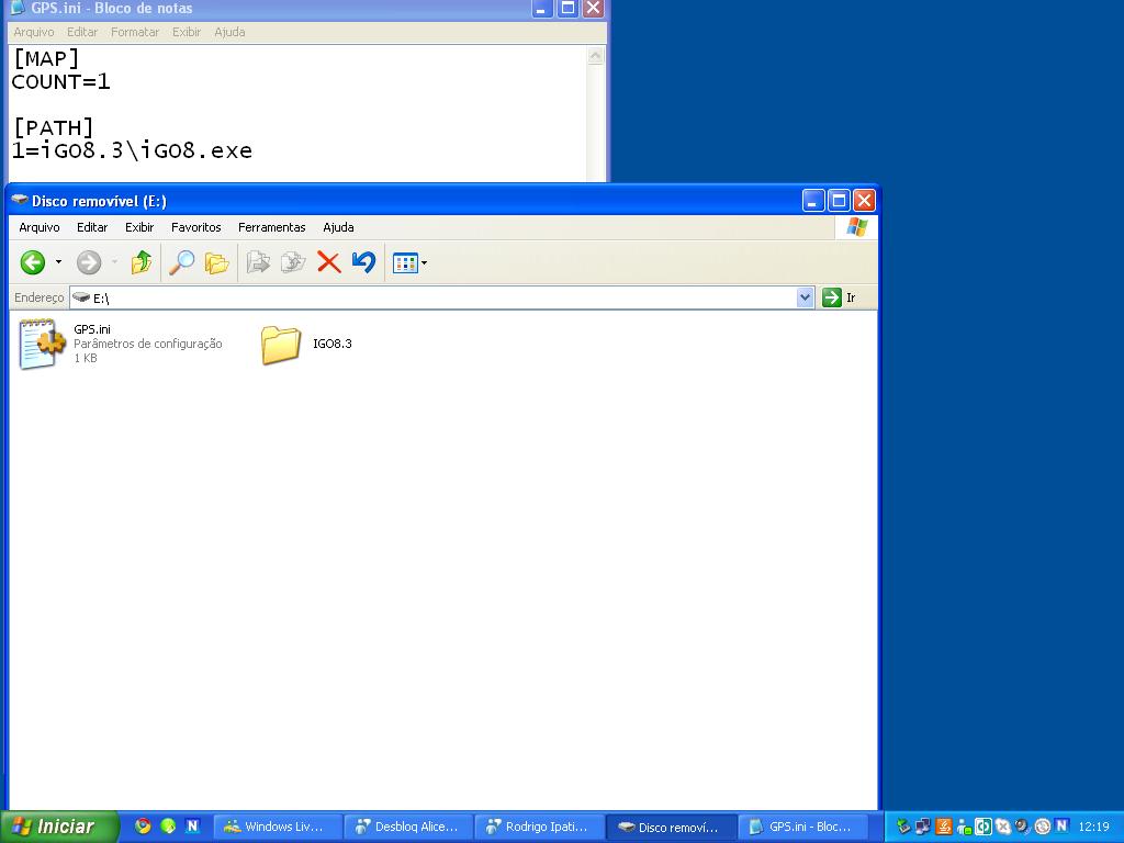

Seguindo a dicados colegas do PortalGPS, você tem que criar um arquivo textovazio, e renomeá-lo para GPS.ini.
Abra o GPS.ini no bloco de notas e insira quantas entradas quiser para navegadores (o quanto a memória interna suportar) como no exemplo abaixo:
[MAP]
COUNT=4 ; são utilizados 4 navegadores,para somente 1 navegador, troque por 1
;ponto e vírgula no início da linha significa que a linha será ignorada pelo interpretador do WinCE
[PATH]
;[1-4 n° do navegador]=[caminho do navegador pasta/executável],[Nome do Navegador],[Ícone do navegador]
Tente este procedimento, trocando a primeira opção de acordo com o nome da pasta que está instalado + o executável do navegador. No seu caso, o arquivo com apenas um navegador ficará assim:
[MAP]
COUNT=1
[PATH]
1=iGO8.3\iGO8.exe,iGO 8.3
E boa sorte!
Bom dia Neno, Fiz todo o procedimento,agora qdo clico em Navegação,aparecem 3 quadrados c/o globo dentro,clico em qualquer um deles e nada acontece Obs:Parece q estamos no caminho certo,acho q falta apenas um detalhe Grato
Junior, asintaxe do arquivo GPS.ini é a seguinte:
[MAP]
count=<número de navegadores que vai utilizar (1, 2, 3...)>
Exemplo: Apenas 1 navegador
[MAP]
count=1
E a sintaxe do caminho do navegador é a seguinte:
[PATH]
No caso do iGO8.3, por exemplo, a pasta se chamando iGO8.3 e o executável iGO8.exe. Nesse caso, ficaria assim:
[PATH]
1=iGO8.3\iGO8.exe
O arquivo completo ficaria assim:
[MAP]
count=1
[PATH]
1=iGO8.3\iGO8.exe
Salve como GPS.ini na raiz do cartão (fora de qualquer pasta) e está pronto.

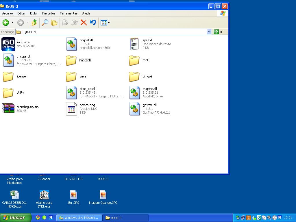

Qual o erro apresentado agora? Não inicia? Verifique se a resolução x e y no sys.txt está em 480x272. Verifique se o PATH não seria: [PATH] 1=\SDMMC\iGO8.3\iGO8.exe Verifique se aparecem mensagens de erro na inicialização e poste para verificarmos. P.S.: Qual a versão desse Primo que instalou?
Amigo Neno Conferi a resolução e tá ok x 480 e y 272 Alterei a path p/ 1=\SDMMC\iGO8.3\iGO8.exe A versão do primo é 8.5 data 17-11-2010 Vou em navegação e dá o mesmo erro(aparecem 3 globos dentro do quadrado e ñ abre

Junior, não há opção no 4309 para selecionar navegador, como já foi explicado.
Tudo consiste no arquivo GPS.INI e seus parâmetros.
Depois, no sys.txt do navegador deve-se colocar a resolução e branding corretos, o que novamente foi explicado.
Se seu aparelho não está lendo o GPS.INI, pode ser em casos raros algum defeito no WinCE.
O melhor conselho que dou: procure uma assistência, ou reveja minunciosamente cada passo que lhe passei para configurar esse aparelho, além de testar outros navegadores, não somente o Primo.
Já peguei os 4309 e nunca me deram problemas, mesmo com 3 navegadores instalados. Nunca testei com o Primo, e por isso insisto: teste outros navegadores.
Faça um testes básico aí:
- Baixe esse arquivo (StartWin.rar), descompacte-o e salve o StartWin.exe no cartão ou memória interna.
- Edite o GPS.INI como parâmetro de local onde foi salvo o startwin, como por exemplo:
[MAP]
COUNT=1
[PATH]
1=\SDMMC\StartWin.exe
O que pode estar acontecendo, no seu caso, é o PATH errado no GPS.INI
Alguns GPSs referenciam os locais de armazenamento de formas diferentes, tipo:
Memória interna: ResidentFlash, Resident Flash, FlashDisk, My Flash Disk
Cartão de memória: SDMMC, SDCard, SD Card, My SD Card
Entrando no Startwin.exe, você poderá ver a denominação de cada local de armazenamento dado pelo WINCE.
Esse ponto do PATH relativo ao armazenamento, pelomenos para mim, nunca deu dor de cabeça, mas pode ser que a versão do SHELL desse 4309 seja diferente, tendo que referenciar tal caminho.
