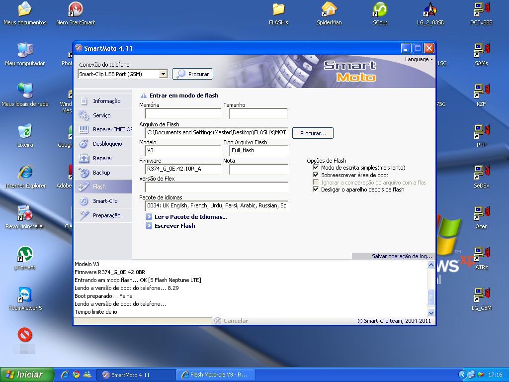

olá, tenho um outro v3 q faz pelo smart moto. -------------------- Boot Loader 08.29 SW Version: R374_G_0E.42.0BR -------------------- Eu to tentado pela porta usb da smart-clip, e fica dando erro no bot e na tela do telefone aparece Critical Error. (print do erro) post-73609-139967510612_thumb.jpg Como faço para passar a flash nesse aparelho ???
opa, ja consegui fazer esse segundo v3, é só ir em preparação, escolher o v3 dependendo a versão do boot e clicar em preparar telefone, dai voltei em flash e fiz a flash. Agora aquele primeiro v3 o amigo da WG Celular me deu uma ajuda via msn, ai deu certo pela scoot. É claro q isso não aconteceria sem a ajuda do forum. Resolvi o meu problema. --------------------------------------------------------------------------------------- Obrigado a todos!!! ---------------------------------------------------------------------------------------
