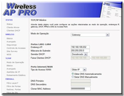

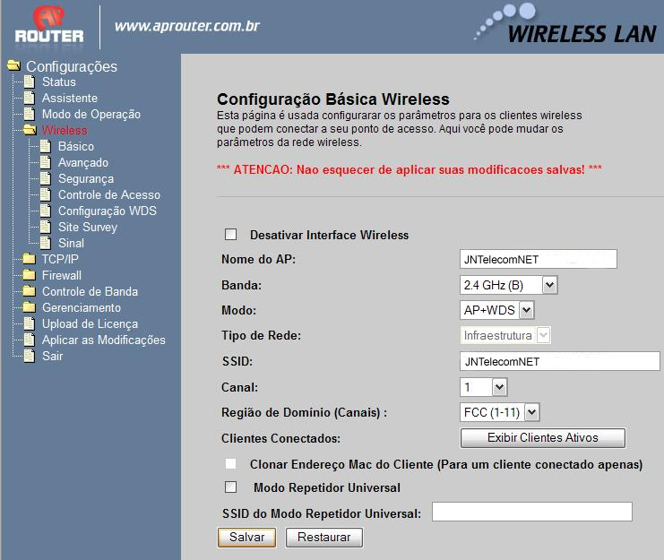

Vou disponibilizar neste topico 2 otimos Firmware's que sao:
APPRO:
http://www.clangsm.com.br/vb/attachment.php?attachmentid=17468&d=1298685977
APROUTER:
http://www.clangsm.com.br/vb/attachment.php?attachmentid=17469&d=1298685977
os 2 firmwares estao nos anexos compactados no formato .rar
Ambos sao ótimos sistemas e possuem ótimas funcionalidades.
[]'s
Versão_6.1_com_SNMP_para_Edimax_7209.rar
wappro_pt_v6a_modelo3.rar

Amigo com o APROUTER voce pode controlar a banda, o WAPPRO também, basta você ''amarrar'' os clientes ao seu MAC x IP e criar as regras conforme você precisar.
