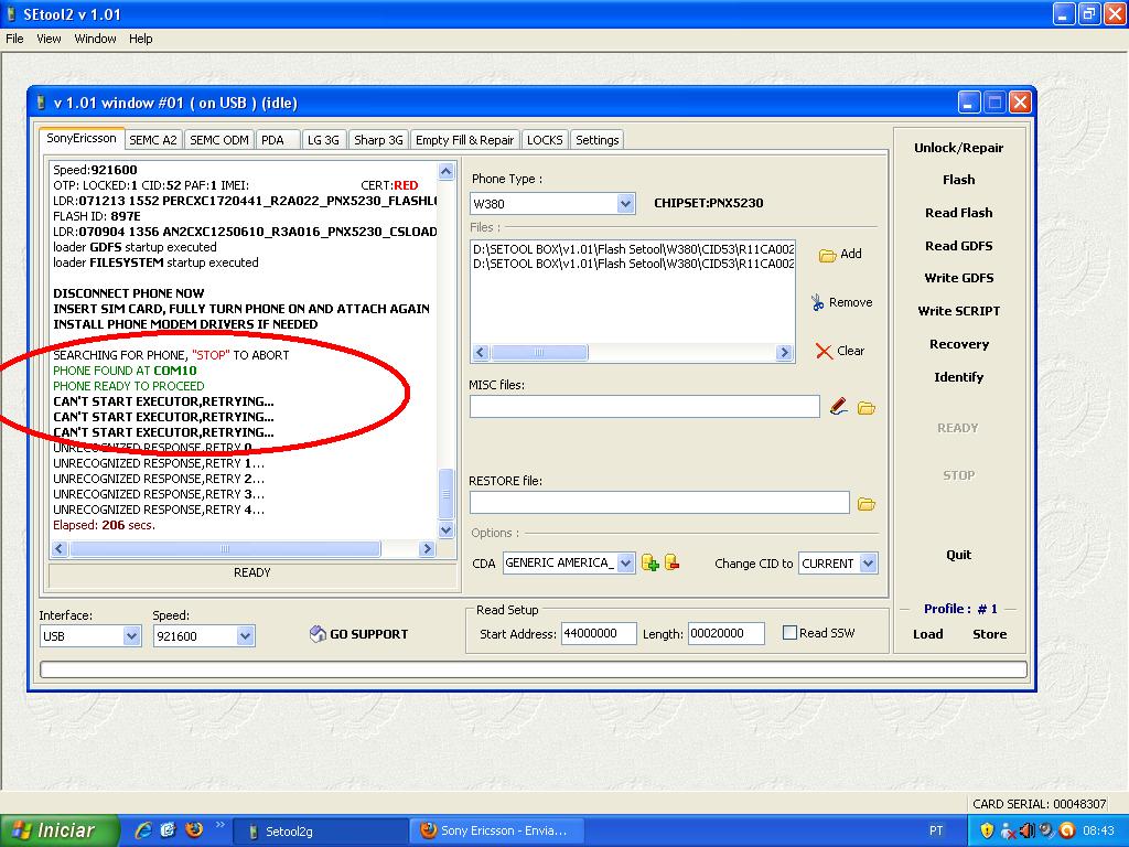

ola a tdos amigos do clan, na realidade toh c 2 w380 problmeaticos em minha maos, o 1ro apos aplicar diversas flashes nele parow d ligar e ficava c led do flash da camera acesso direto, aplikei uma nova flash e na hora d instalar os drivers dah um erro no aparelho assim "erro na configuraçao. entre em contato com a opreradora ou centro de serviço." e a se tool naum reconhece a porta com, mostrando o seguinte erro post-63988-139967503385_thumb.jpg o 2ndo aparelho chegou aki na assistencia tdo oxidado, efetuei a devida limpeza no aparelho e talz, soh q o aparelho naum liga, naum dah nenhum sinal d vida. na fonte d alimentaçao quando aperta o pwr aparece um consumo d corrente sem vergonha, mas naum o suficiente p ligar o cel. na se tool ele naum reconhece d forma alguma, jah limpei o conector, jah troquei a porta e o cabo usb e nada resolveu. aguardo uma ajuda d vcs amigos do forum, grato.
[ATTACH=CONFIG]17205[/ATTACH]

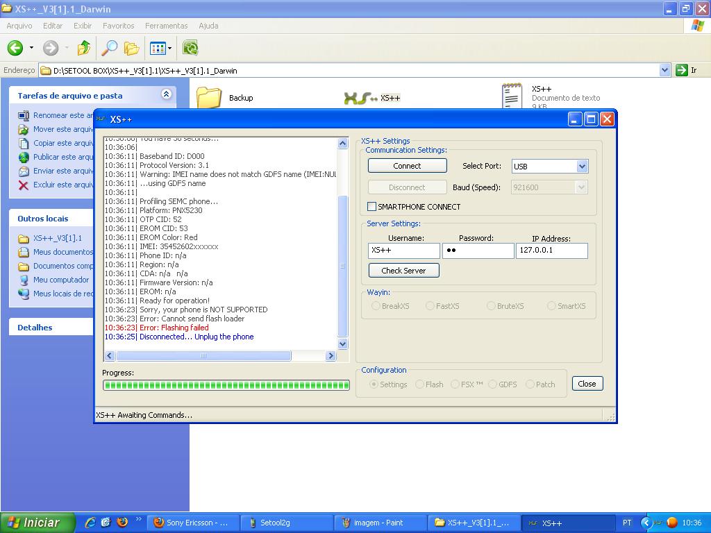

baixei e instalei o aplicativo, porem estah dando erro como o modelo em questao naum fosse suportado pelo programa
[ATTACH=CONFIG]17213[/ATTACH]
aguardo uma ajuda d vcs.

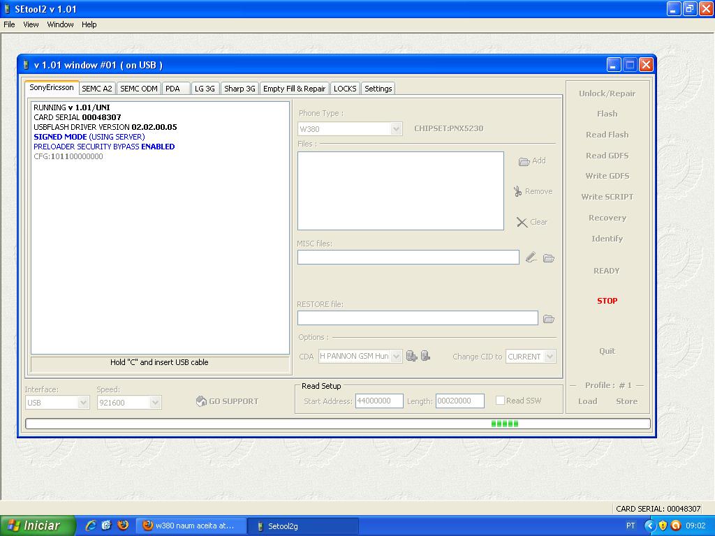

quando coloco o sony p reconhecer naum acontece nada, eh como se naum houvesse nada plugado post-63988-13996750462_thumb.jpg como efetuei nele uma desoxidaçao, o conector estah limpo, desde jah grato a tdos vcs
Amigo seria bom o senhor abrir novamente este atc e refazer a solda nos contatos deste conector. Aqui pelo menos sempre tenho que fazer isso, por que o usuário sempre força o mesmo na hora de carregar. Faça isso e tente fazer novamente a atualização de sw. valeu e boa sorte.
jah tinha efetuado uma resolda completa na placa antes, p ver se ele iria ser reconhecido na box, mas naum surtiu efeito.
Amigo faça uma ressolda manual com o ferro de solda diretamente nos contatos do conector de carga.
tbm efetuei essa resolda no conector ontem, porem d nada adiantou, a box continua naum reconhecendo o aparelho, mas desde jah mto obrigado pela ajuda d vcs.
