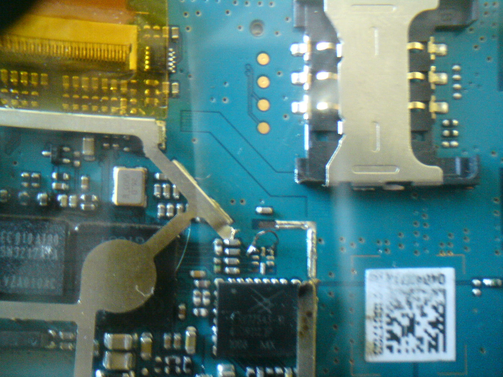

  • Aqui ta a solução para desbloqueio do LG GB190 testado por mim e aprovado por os clientes Faça o JAMP como na figura abaixo passe a flash da Claro ou de outra operadora Para flash use a Infinit.
  • Aqui tem a imagem do Jamp Boa Sorte

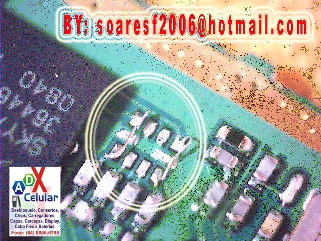

serve Para Os Modelos Da Vivo Mg160 Kp105 Kp210 Mg370 Etc.
Basta Passar A Flash De Outra Operadora E Substituir O Filtro Por Outro Que Trabalhe Com 900/1800, Mas Como Não temos tantos filtros..
Faça A Flash, Retire O Filtro E Faça O Jumper Como Na Figura Abaixo.
em alguns modelos como mg 160 não é necessário retira o filtro..
Amigos do forum, eu fiz esse procedimento citado pelo amigo Paulo Pessoa, mas o aparelho não ta dando rede, eu já verifiquei as trilhas que fiz e ta beleza, e passei uma flash em um de um da claro na qual ja tinha usado em outro aparelho da claro para refleshialo.
Amigos do forum, eu passei uma full flash e deu certo, mas quando eu fui fazer uma ligação deu serviço limitado e não ta pegando mais operado nenhuma.

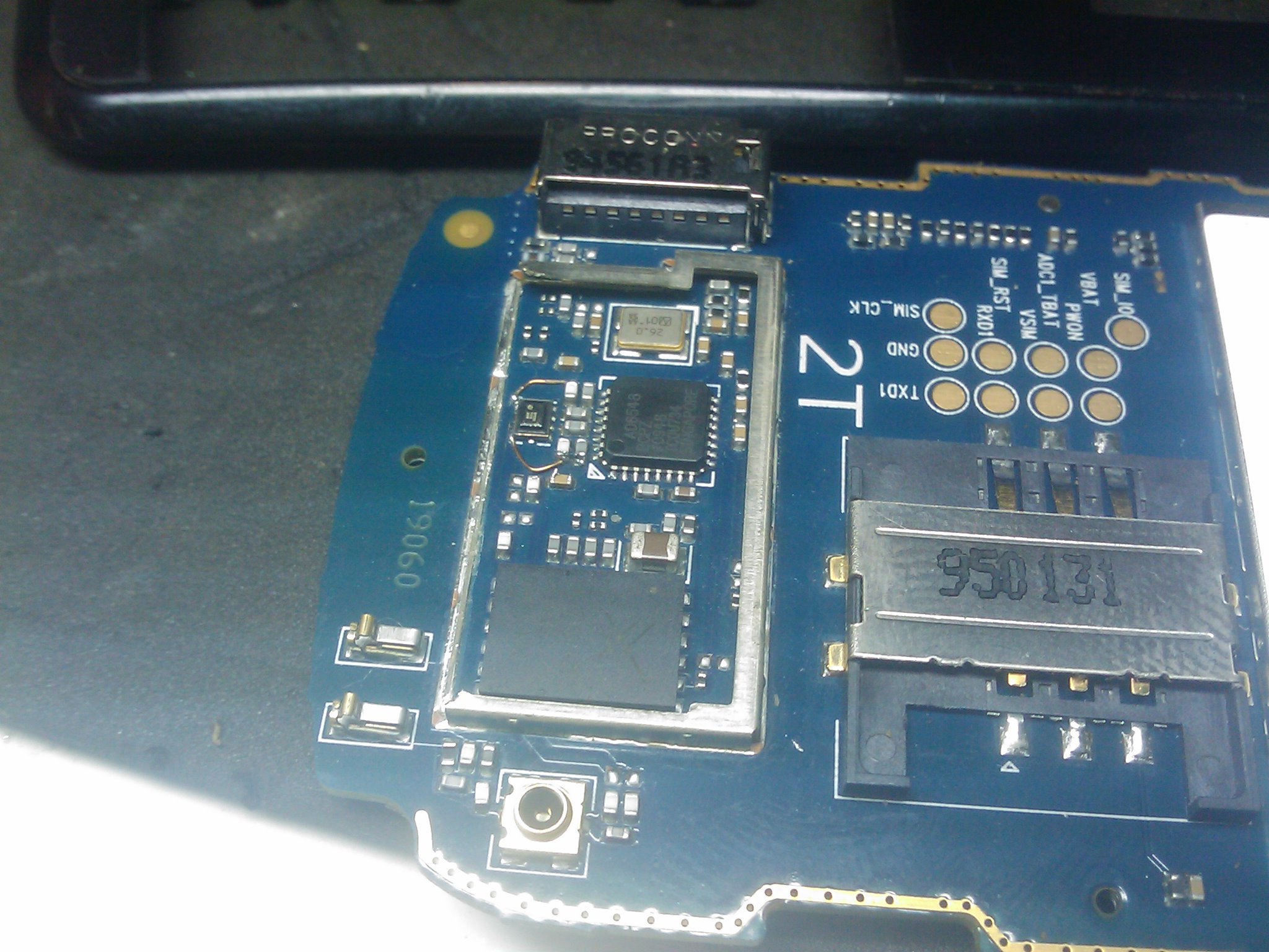

Desbloqueio LG GS-155 da VIVO
1º Passo - Aplique uma Flash com uma frequência diferente da VIVO.
Seque abaixo um link com 2 arquivos Flash que pode ser usado nesse procedimento LG GS-155 CLARO & LG GS-155 SEM LOGOMARCA DA OPERADORA
http://www.clangsm.com.br/vb/equipamentos-para-manuten%E7%E3o/software-produtos-box/vygis-v-power-tool-box-team/198-arquivo-flash-vygis-tool-box-23.html#post98693
2º Passo - Faça o jamp de acordo com a foto abaixo.
Pronto feito tudo isso corretamente seu aparelho estará desbloqueado e por ser Dual Band não pegara mais a VIVO
Boa Sorte
