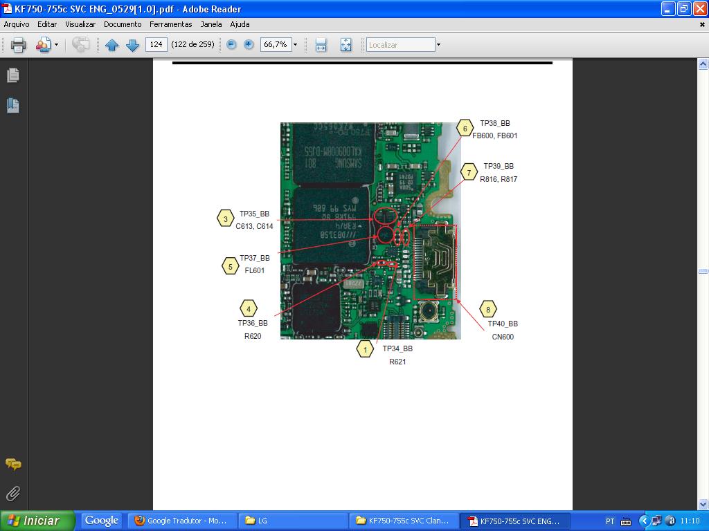

Postado Fevereiro 8, 2011 15 anos Estou com LG KF755 que nao carrega desligado somente ligado, pois nao joga a carga suficiente, a saida do conector da bateria esta com voltage de 3.6 volts. Alguém sabe me informar qual componente responsável pelo sistema de carga ou qual componente que esta dando este problema ao carregar a bateria?
Postado Fevereiro 8, 2011 15 anos Estou com LG KF755 que nao carrega desligado somente ligado, pois nao joga a carga suficiente, a saida do conector da bateria esta com voltage de 3.6 volts. Alguém sabe me informar qual componente responsável pelo sistema de carga ou qual componente que esta dando este problema ao carregar a bateria? Amigo verifique aqui no manual ve se pode de ajudar. http://www.clangsm.com.br/vb/lg/73-manuais-t%E9cnico-lg.html#post4472
Postado Fevereiro 10, 2011 15 anos Autor Na verdade ele ligado nao carrega mostra carregando mais nao carrega totalmente a bateria, tentei trocar alguns componentes perto do conector de bateria e nao resolveu, ja troquei tb conector de carga. Ainda nao consegui identificar o componente responsavel pelo defeito.
Postado Fevereiro 10, 2011 15 anos reparo ja postado em guia de reparos LG http://www.clangsm.com.br/vb/attachments/lg/16864d1296299961-guia-de-reparo-para-lg-carga%5B1%5D-jpg
Postado Fevereiro 10, 2011 15 anos Autor reparo ja postado em guia de reparos LG http://www.clangsm.com.br/vb/attachments/lg/16864d1296299961-guia-de-reparo-para-lg-carga%5B1%5D-jpg Já troquei e nao resolveu.
