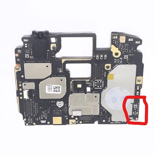

estou com um moto g6 play (xt1922-5)
o mesmo chegou a assistência com o problema de não subir rede ( aparelho reconhece chip porém não da rede)
desconfiei de cqa ativo então via fastboot passei os comandos para remover o bloqueio via cqa
o mesmo ligou desbloqueado porém continuando não subindo rede
ja tentei bloquear ele na conta google e desbloquear manualmente sem nenhum programa porém ainda persiste o problema na rede
imei limpo
está na stock rom
doc ok
cabo coaxial ok
placa sem resíduos
testado outros doc´s originais retirados e primeira linha
já fiz o desbloqueio do bootloader e passei a flash e msm assim o problema persiste
se alguém souber algum procedimento estou no aguardo
39 minutos atrás, Paulo de Deus disse:
Imagino que seu problema não esteja relacionado a software, verifica bem os setores responsáveis pelo sinal, sub placa, cabo coaxial, faz o caminho desde a antena pra ver se encontra algo
