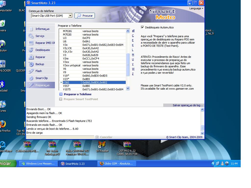

boa tarde irmaos do clangsm estou com um v360 aqui q fui desbloquear so ele deu um erro de carga e agora so fica ligando em modo boot tentei fazer uma flash nele ele evia o boot so q logo apos ele aparece erro de carga si alguem puder ajudar agradeço a ajuda foto em anexo
Vamos lá
  • Ligue o aparelho ao cabo
  • Faça o info do aparelho
  • Vá até a aba REPARAR
  • Selecione o modelo do mesmo
  • Selecione mudar para guia Flash após o término do reparo
  • Clique em REPARAR PDS e aguarde
  • Terminando escreva uma Full Flash, Selecione Sobrescrever a área do boot.
Poste resultados.
