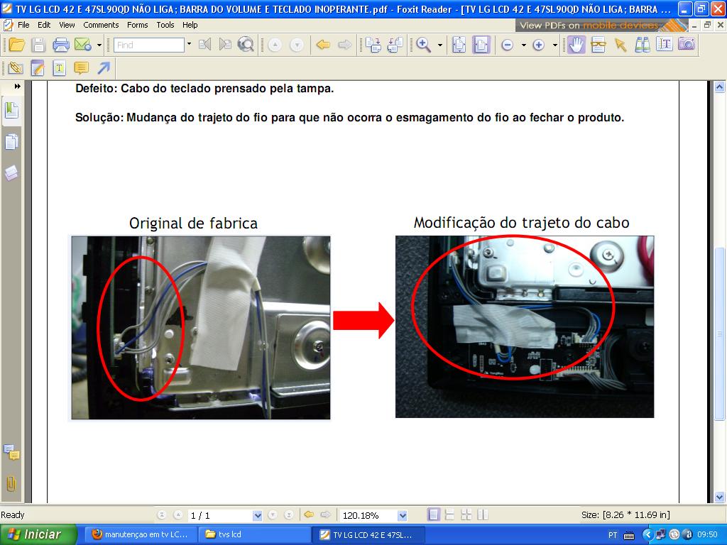

Apostila de Treinamento TV LG LCD TV=Manual-ML024 TV LCD LG 32 42 E 47LH70YD LIGANDO OU DESLIGANDO SOZINHA TV LG LCD 42 E 47SL90QD NÃO LIGA; BARRA DO VOLUME E TECLADO INOPERANTE

TV LG LCD 42 E 47SL90QD NÃO LIGA; BARRA DO VOLUME E TECLADO INOPERANTE.rar
