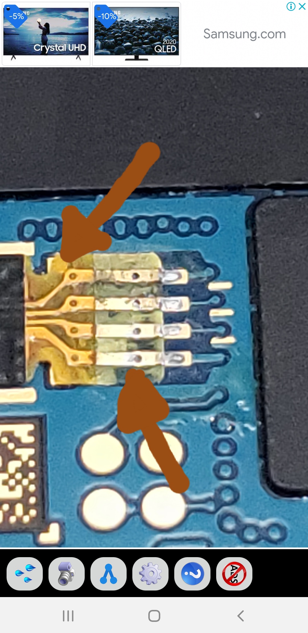

Acho que encontrei o problema, porém preciso retirar um isolamento que protege o circuito ( vejam foto )
Alguém sabe dizer como chama essa proteção e, como retirar ela?
2 horas atrás, Nailton santos disse:
Tentou ar quente ou ferro de solda?
Tentei ferro de solda, más destruiu mais ainda o circuito. Agora vou ter que reparar o terminal.
Alguma sugestão?
