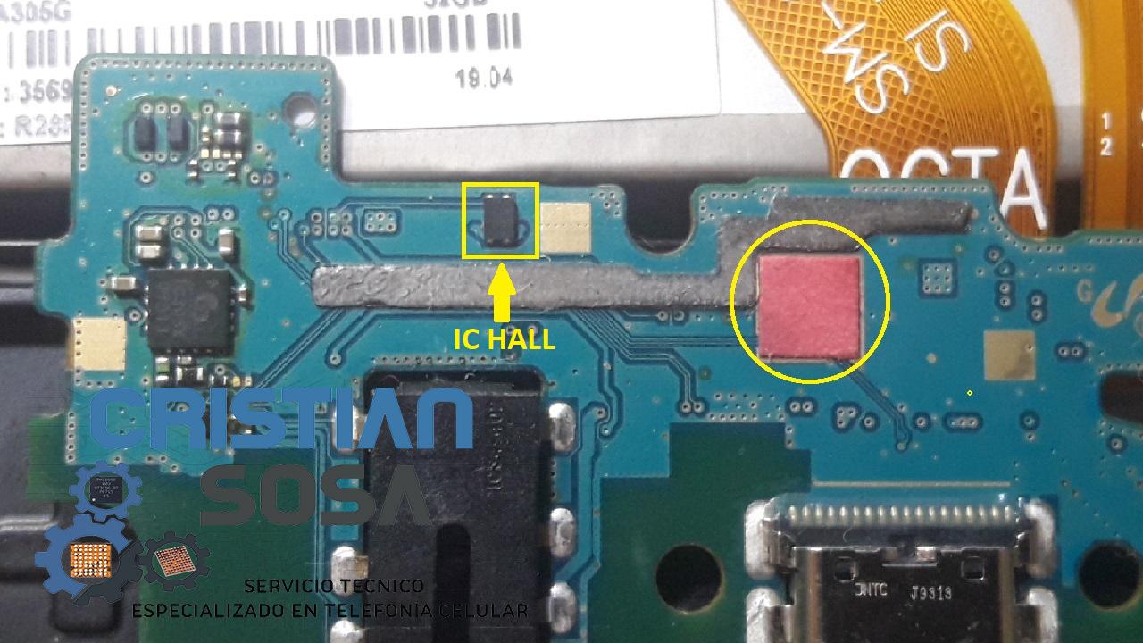

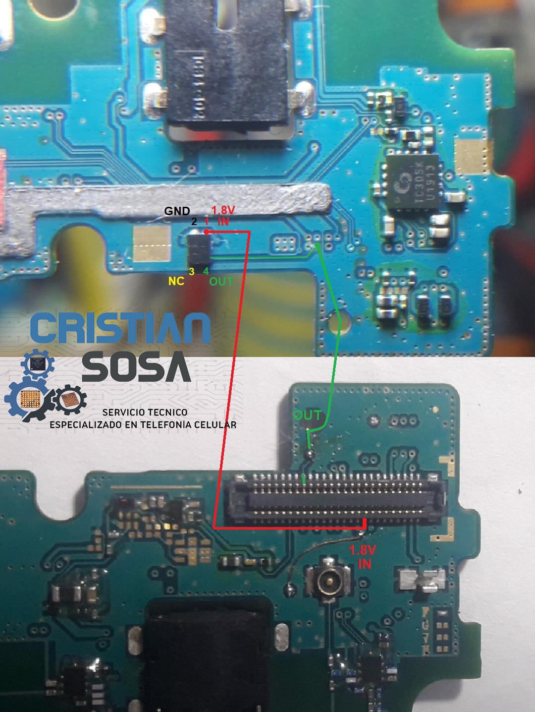

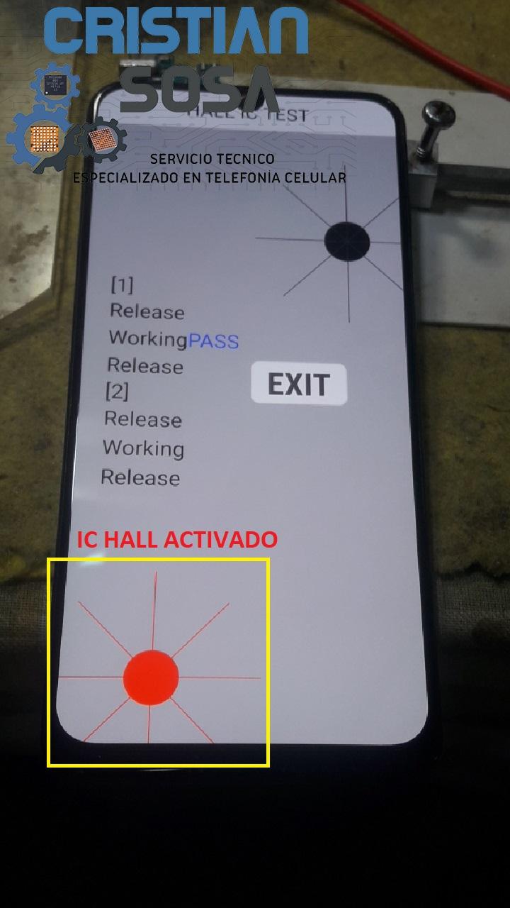

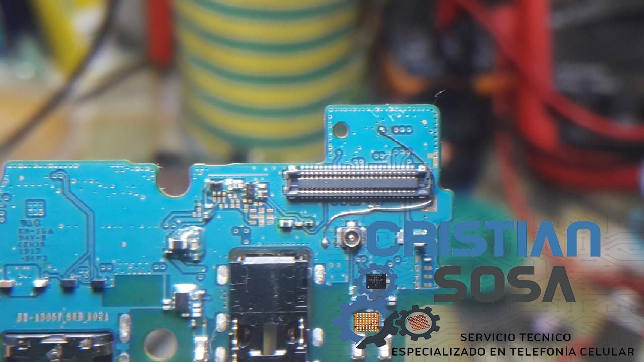

Colegas, les dejo la solución para cuando el Samsung A30 SM-A305F deja de dar imagen después de bloquearlo o después de que entra en modo reposo, obviamente siempre verificar que el IC Hall no este dañado, y si estuviera bien y la falla se debiera a falta de voltaje, sigan el jumper de las imágenes:
