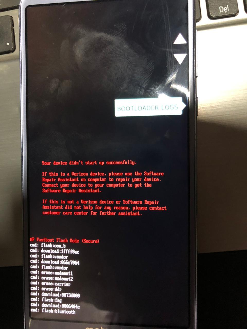

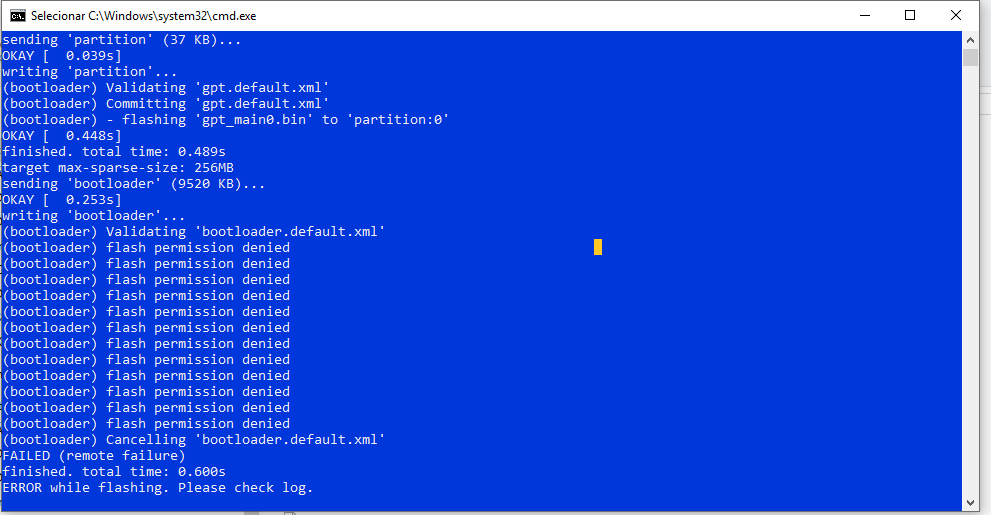

Olá pessoal, estou com um g6 plus na bancada modelo 1926-8, o mesmo chegou com problema no sotware como voces podem ver pela imagem, ja tentei instalar a rom mais recente do clansoft, ja tentei pelo lenovo moto smart assistant porem esse nao da suporte ao modelo em reparo, ja tentei desbloquear o bootloader porem o mesmo tambem não desbloqueia, consigo colocar em modo fasboot porem todas as roms dao o mesmo problema que tambem podem ver pela outra imagem, alguem tem uma solucao para o mesmo? Grato.
usa o comando
Citar
fastboot getvar all
e verifica qual versão esta o aparelho.
VErifica se vc consegue exatamente a mesma versão que o comando te diz.
Ou de o comando acima e poste o resultado aqui.
