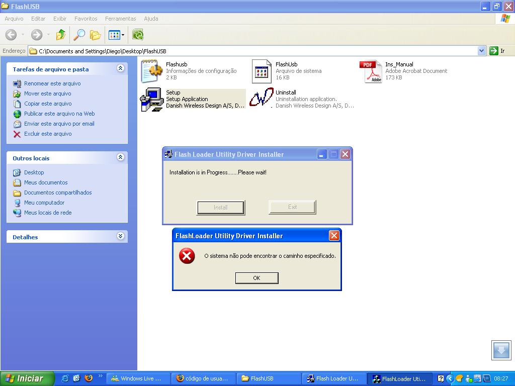

olá.. como resetar o codigo de usuario do s3550 ?? já baixei os drivers mais não consigo instalar o flashusb da o seguinte erro --->o sistema não consegue encontrar o caminho especificado. já tentei o macete de segurar o volume para baixo + tecla 9 e colocar o cabo .. mais nada !!! alguém já passou pela mesma situação ! ??? se sim ajudar por gentileza .. obs: uso z3x ê hwk"
obs: uso z3x ê hwk"

bom .. eu já fiz o procedimento volume para baixo + tecla 9 por 20 segundo e colocar o cabo . mais nada e tem outra.. o "flashusb" eu clico em instalar e da o seguinte erro --> sistema não consegue reconhecer o caminho especificado. não sei mais o que eu faço !!!
Bom vamos la....
Use a versão mais recente da Z3X Samsung: v3.4 2G
Baixe o "USB Flash Loader utility": - > FlashUSB.rar
Instalação dos Drives solicitados - > Segure o botão "Volume para baixo + A tecla 9 por 20 segundos"
Com as teclas precionadas coloque o cabo USB "V8 ou outro"
Indique a pasta - > "FlashUSB" e instale os drives.
Atenção: Se der erro ao instalar, é tão somente desinstalar os drives e repetir o processo de início.
