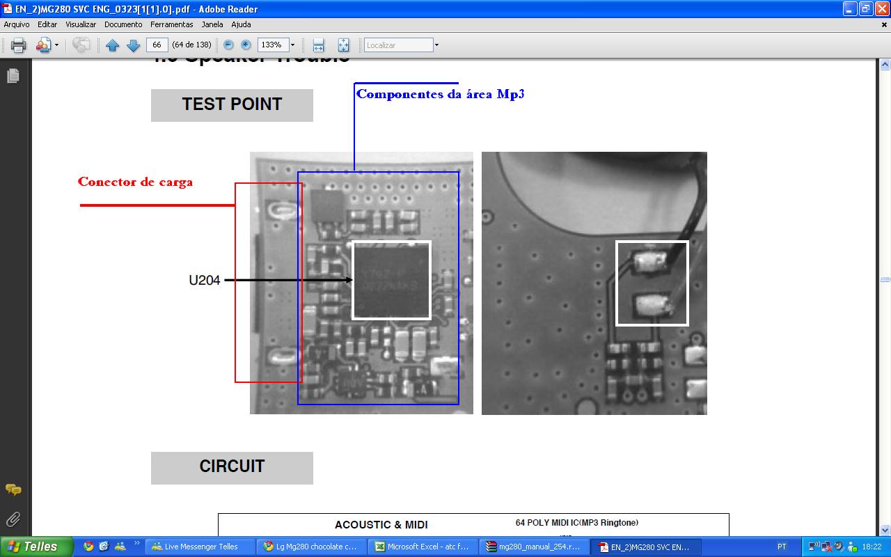

Colega, tente ressoldar ou trocar os componentes que ficam na parte de tras do conector de carga, pois um grande C.I preto é responsável pelo Mp3 do aparelho. Verifique se não há uma bolha nessa área da placa, pois muitos técnicos iniciantes ao remover o conector velho para por um novo aquecem demais a placa nesta área, deslocando alguns componentes ou criando bolhas ! tenta ai e posta resultados, que vuo ver se acho uma imagem dos componentes a qual falo.

Segue imagem em anexo da área em que citei !

Amigo Israelt,
Vc tinha razão o problema esta no C.I que vc indicou mesmo..
fiz uma resoldagem e voltou a fonciona 100%.
valeu ..
Obrigado pela força...
