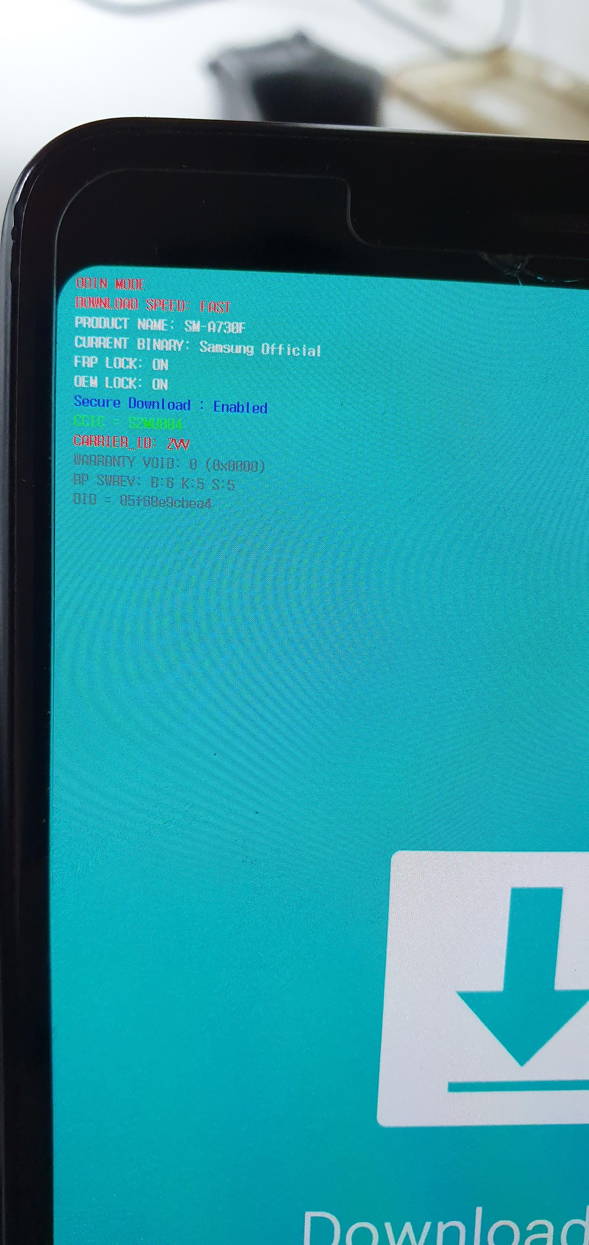

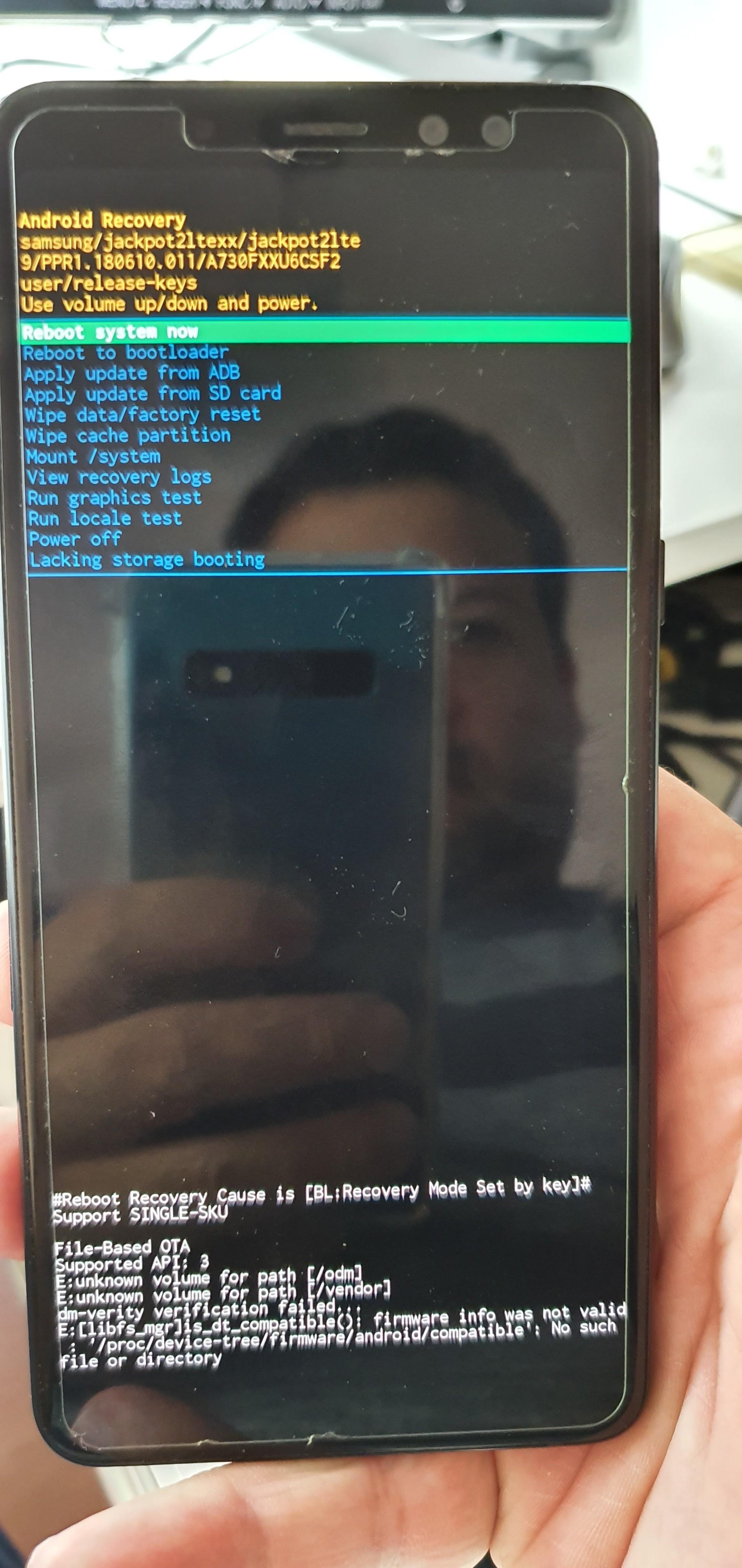

Boa tarde a todos, entrou em minha assistência um Samsung SM-A730F travado na logo inicial, resolvi passar um arquivo de combinação no binário correspondente e aceitou !00%, logo o celular reiniciou e continuou travado na logo inicial, então atualizei o software FULL, passou 100%, agora o celular inicia e reinicia no loop infinito, entrei no recovery e constatei o  ERRO DM-VERITY VERIFICATION FAILED, segue a imagem do erro, baixei o arquivo de recuperação no Clansoft "SM-A730F Binary 6 Android 9 Solution DRK - dm-verity Failed Frp ON RMM ON Fix", sou assinante e não resolveu também. Alguém teria alguma sugestão??? Obrigado!!!

Boa tarde amigo , no clansoft no momento só tem para reparo do binario 6 , se você tiver a Z3X provavelmente conseguirá reparar .

depois de reparar pela z3x coloque ele novamente em modo download e passe a a aba ap de uma firmware do mesmo binario e modelo e veja se resolve  .

Amigo nao fiz esse modelo esse em especifico mas alguns q deram esse erro ao final do flash botei novamente em modo download dei um read pit pela z3x quando ligaram foi para o recovery cliquei so reboot voltaram ao normal..
