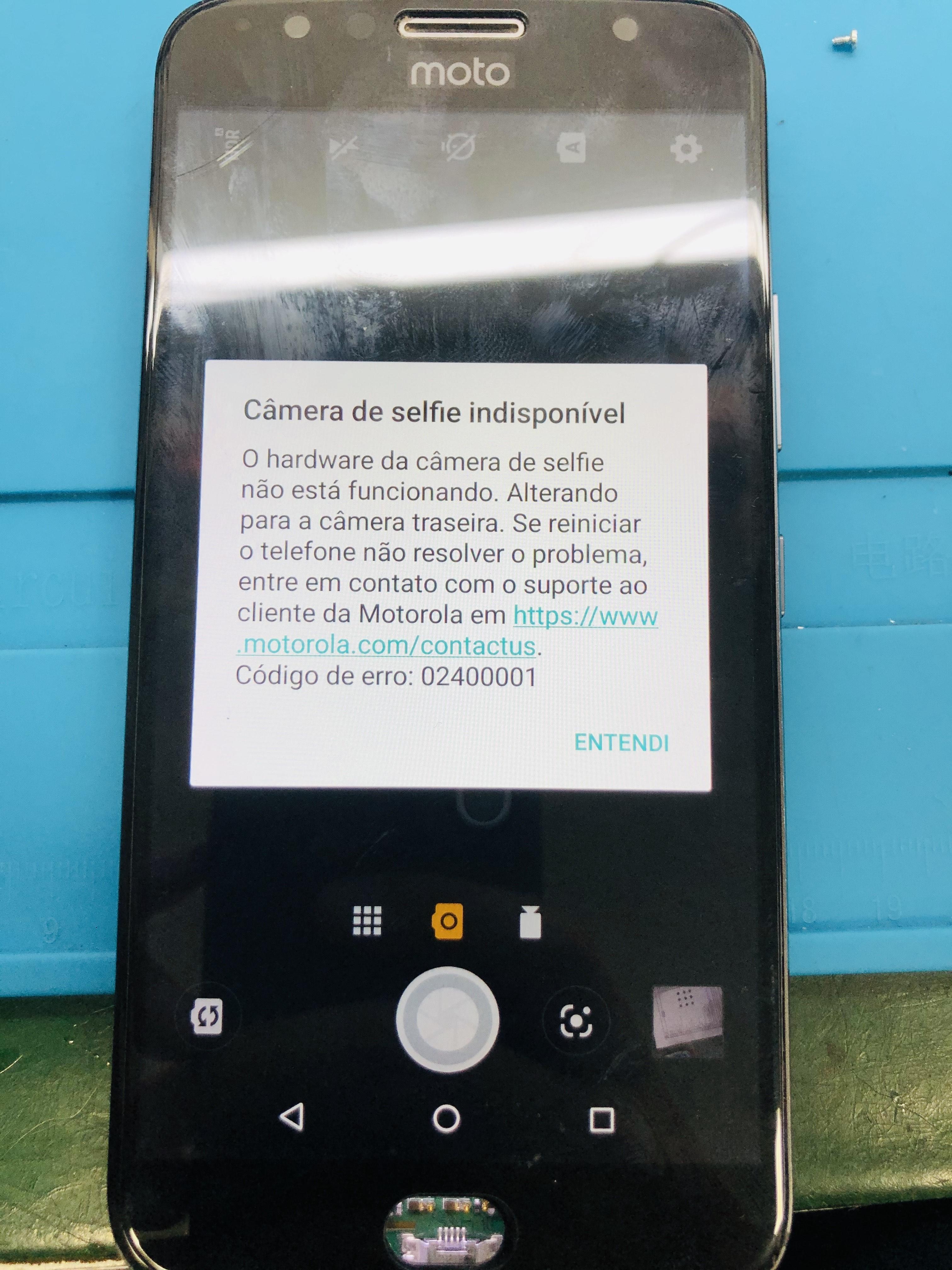

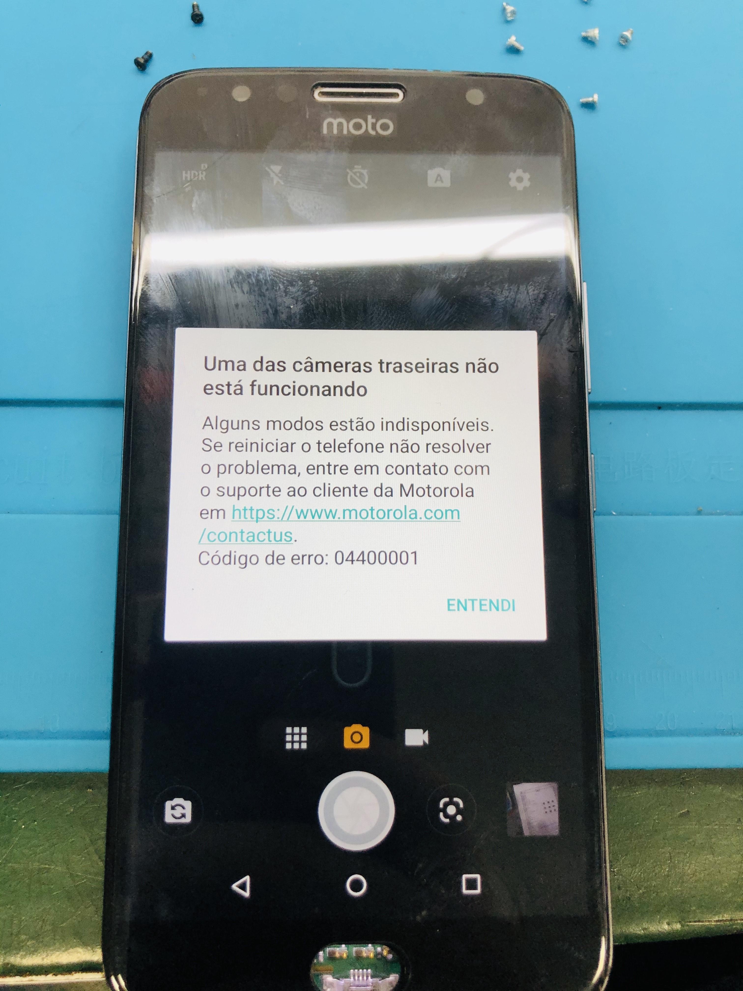

Iai galera, estou com um moto g5s plus na minha bancada que entro acusando erro nas câmeras, a traseira abre porém fala que uma das câmeras, como são duas, está sem função, e quando mudo para câmera frontal também apresenta o erro. Já fiz troca das câmeras, o aparelho não contem sinal de oxidação, os componentes próximo ao conector visualmente esta normal e também já foi feito software uma outra vez que o cliente ve io até a loja. Alguém já pegou este defeito e conseguiu resolver ?

amigo peguei um moto g4 play assim e troquei o conector da câmera e resolveu , detalhe não estava com oxidação nem nada só fiz a troca mesmo e ficou top.

Vou tentar fazer a troca do conector, problema é achar uma sucada disso :60_sweat:
voltando aqui neste topico, peguei outro aparelho com o mesmo problema, porém este foi um moto g5s, fiz atualização de software pelo Lenovo Moto Smart Assistant e o problema foi resolvido, fiz todos os testes e não apresentou mais a falha.
