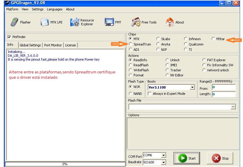

oi, de novo como fale tenho a gpg a dois dias e estava bem,
mas hoje estou tentado usa ela e fica sempe nesta tela
da imagen..presion o power deixo presionada e nada..

Amigo tente em outras plataforma pode ser que não seja mtk.
quanto o outro print atc ainda não suportado unlock direto na hwk.

amigo tente trocar de plataforma vejo na imagem que está em MTK tente outras opções,sendo Spreadtrum certifique que o driver esteja instalado,no mais existem vários tópico no Clangsm que poderá esclarecer mais suas dúvidas.
