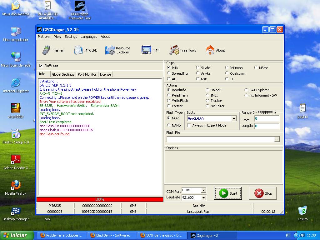

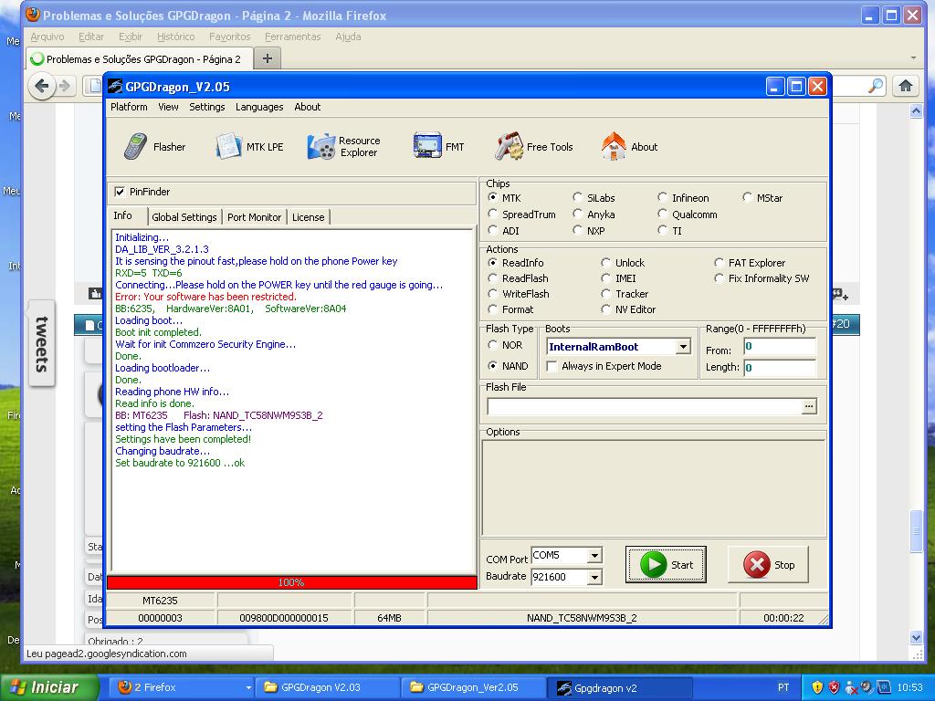

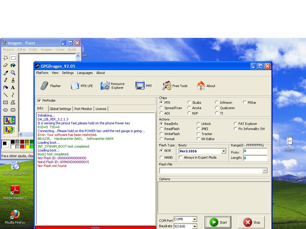

  • Nor flash Not Found ( Nor flash não encontrada ):
Ele é NAND, selecione NAND e use o BOOT 3.952.

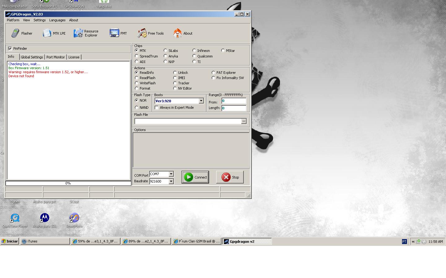

Warning: requires firmware version 1.52, or higher...
Atenção: requer versão de firmware 1.52 ou superior ...
Você tem que atualizar a box para o frimware 2,00
No link a baixo a tem atualização mais nova, baixe e estale a mais nova.
http://www.clangsm.com.br/vb/equipamentos-para-manuten%E7%E3o/software-produtos-box/gpgdragon/13800-atualiza%E7%F5es-box-gpgdragon-2.html#post94737

Lost, vejo que vc está usando a versão 2.02...
Atualize para a versão 2.03 que tem no link que o Rony postou anteriormente!!!

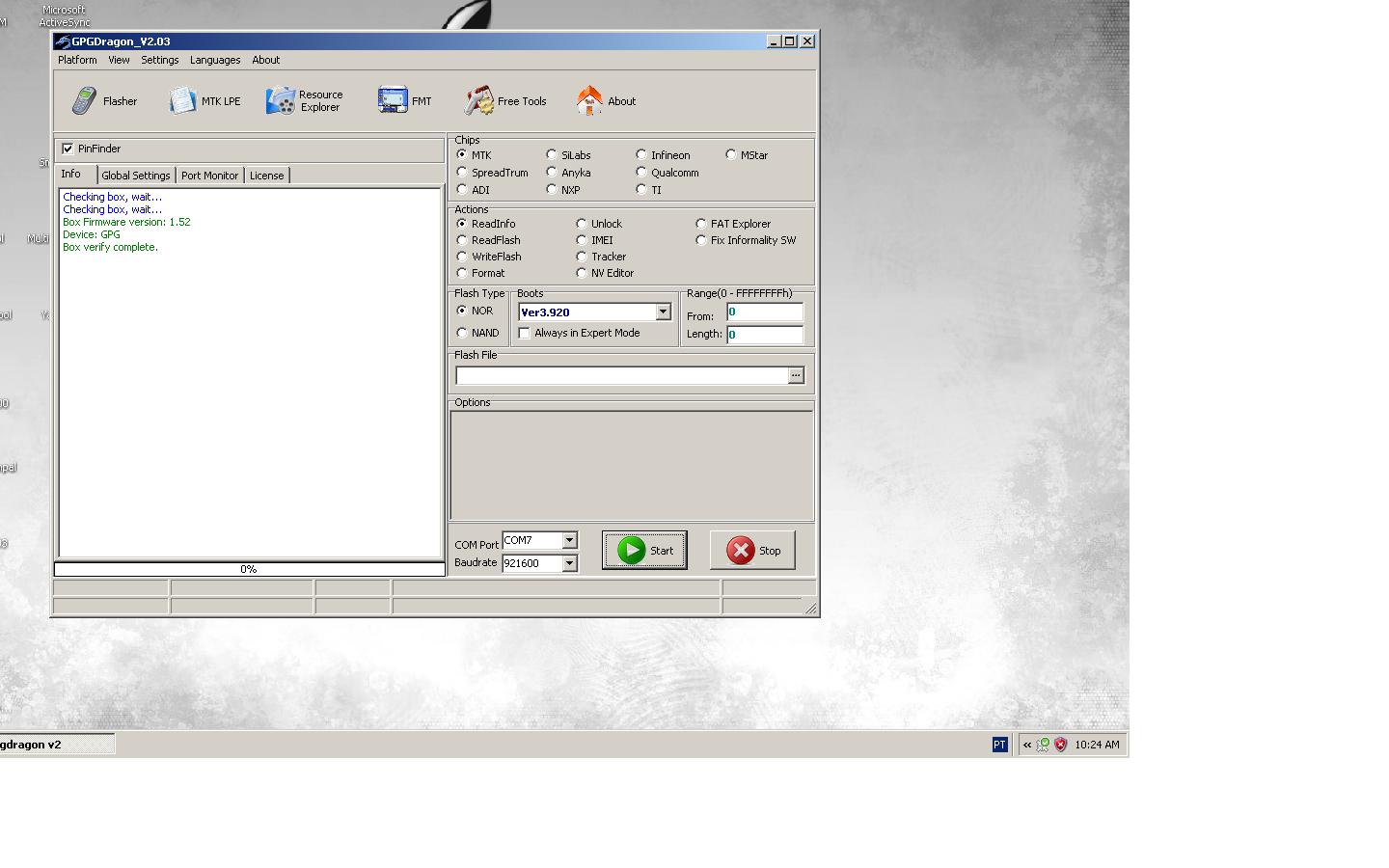

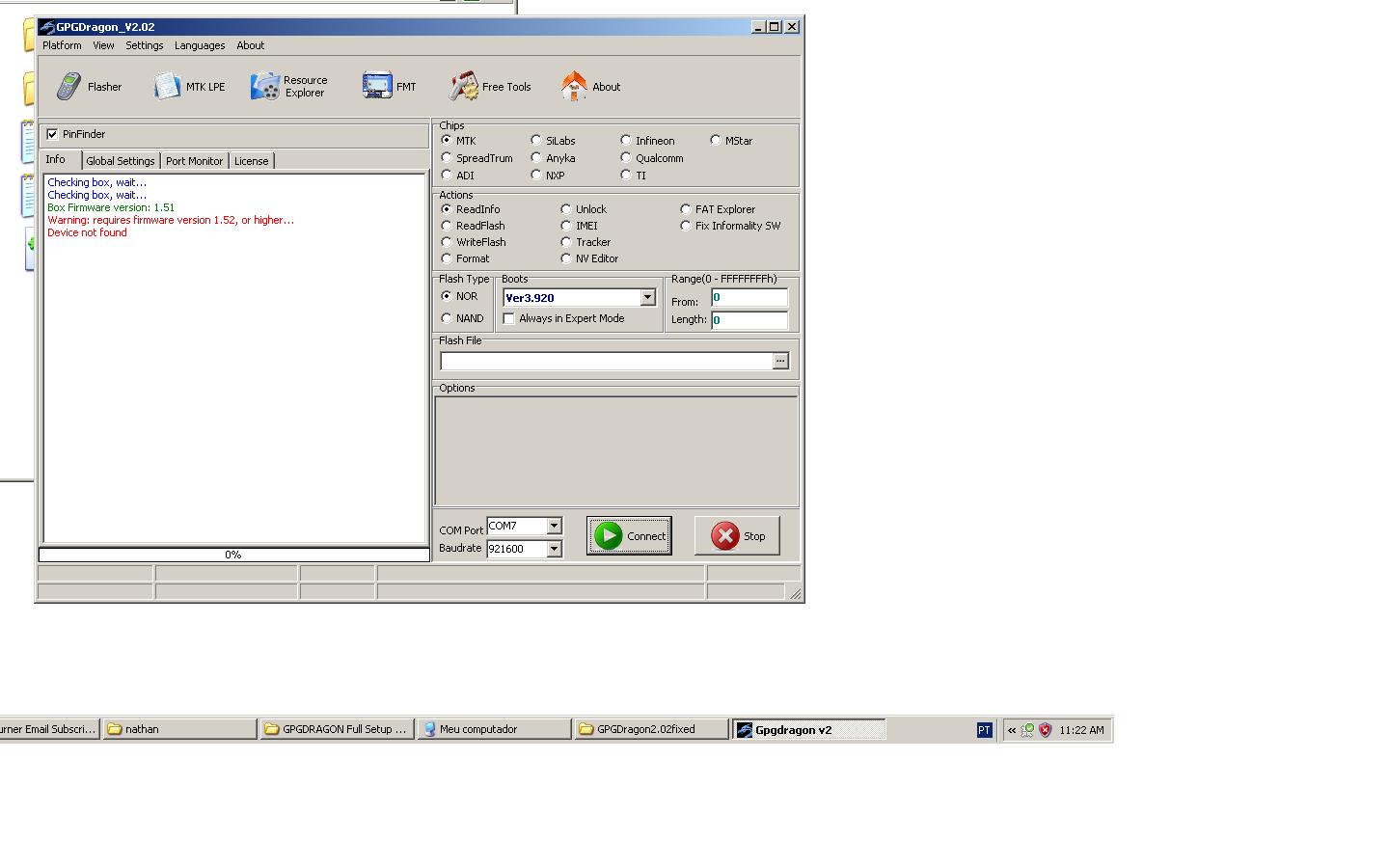

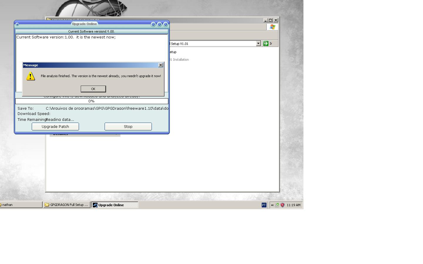

ola amigos estou istalando minha gpg dragon fiz tudo certinho so que quando vou conctar ela aparese isso. Checking box, wait... Box Firmware version: 1.51 Warning: requires firmware version 1.52, or higher... Device not found to atras desa firmware version 1.52, nao estou encontrando algum amigio aqui do forum pode me da um ajuada. agradeço desde ja.
ola amigos o problema ja foi resolvido so que agora ela conectar blz ler o atc reset faz tudo so que quando termina o processo o programa fecha sozinho. o que pode ser?
O que pode está acontecendo com sua box é conflito de drives, sua box está mau estalada.
Você vai fazer o seguinte, baixar o GPGDragon V1.22 Full Install Pack abaixo no suport da box, quando baixar, desinstale os drives os programas. Feito isso, instale o a versão que baixou, estale os drives, sua box vai funcionar.
Lembrando que você tem que atualizar a box também, o modulo de atualização já vem junto na versão 1.22.
O sait da gpgdragon Confira Aqui.
Se permanecer o conflito, você vai te que mudar a porta da gpgdragon manualmente, para outra porta que não esteja sendo ocupada.
Boa Sorte.

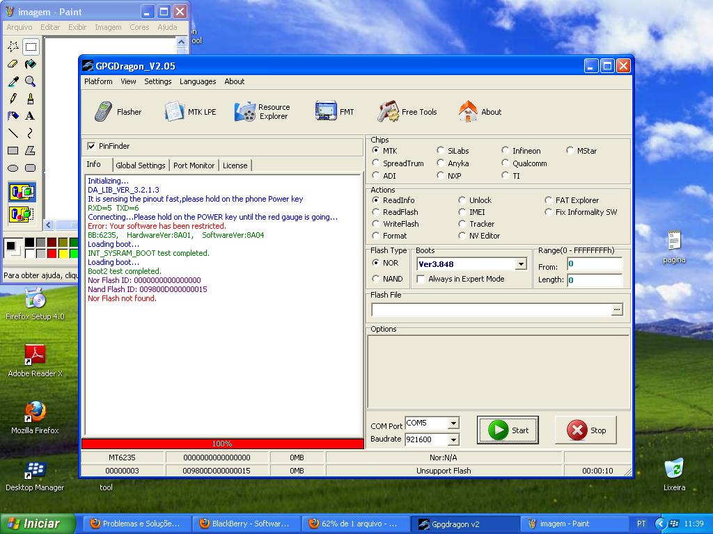

oque seria esse erro to tentando mas não esta apresentando esse erro. lembrando que estou fazendo com o cabo com da box( soldei direto o cabo tx e rx), pelo cabo usb não vai
E estou com tb com mais Atc aqui Eyo e3650(parece com o corby), os 2 imeis estão iguais e não sobe sinal acredito que seja o fato dos imeis estarem iguais. ja tentei reparar o mesmo mas não consegui na versão nova.
Assunto referente a imei é proibido, por lei no Brasil, procure o seu revendedor que eles irão te informar.
Agora o erro da imagem que você postou, é porque você está usando o boot errado.
