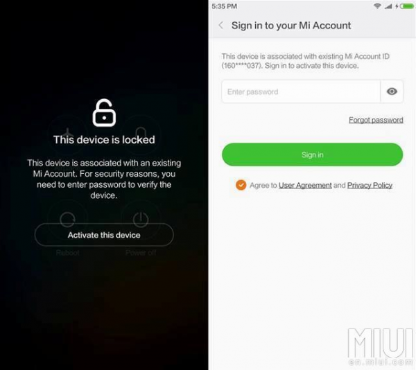

Boa noite,

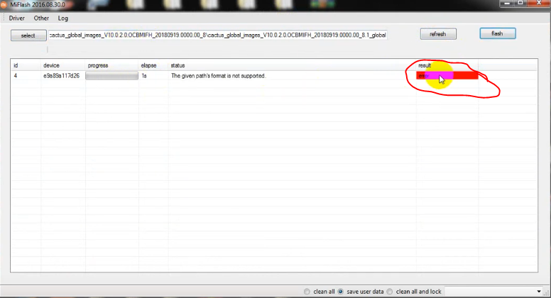

Tenho um Xiaomi Redmi 7 que está com FRP. Na tela só aparece para colocar a senha do Wireless, retirando isso só aparece um cadeado e o nome This Device is locked. Possuo a UFI e a UMT, tentei fazer só que resultados sem sucesso. Tentei fazer pelo programa MiFlash que tem como tirar a conta. Mas também está dando erro... Alguém pode me ajudar?

Que versão ta usando do QCFire? Usa o loader da firmware.
Estou usando o 4.7 do QCFire, eu uso só que da esses erro ai
Em 06/10/2019 em 01:03, Veriinho disse:
Boa noite,
Essa tela aew nao é FRP (provavelmente tb tera de fazer o FRP) essa tela a conta xiaomi, este aparelho esta vinculado a uma conta, existem 2 opcoes, 1 temporia via UMT e 1 definitiva via servidor!
