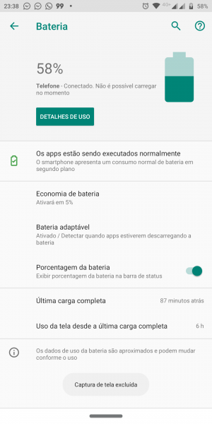

Screenshot_20190812-233851.thumb.png.2d83e5c492c347f4a9a6718d8460d148.pngBoa noite amigos!!
Estou com um moto z3 play onde fiz a desmontagem apenas para troca de bateria, após trocar a bateria ele não carrega mais, já fiz a troca da mesma e coloquei até a que estava e mesmo assim não obtive resultado algum. Ele desligado não mostra nem o raio na bateria, mas ligado mostra o raio porém não carrega, quando vou nas configurações diz que não está carregando, qual procedimento devo tomar?
Infelizmente não é CQA amigo, tentei o BPtool e não funcionou, mas obrigado pela resposta. O engraçado que esse problema aconteceu depois da troca de bateria, sendo ela original, retirada de outro z3 play.

Também já fiz o teste amigo, sem sucesso!

amigo pega o cabo original e da uma leve forcçada no encaixa ra carregar
Também sem resultado, acho difícil ser problema no conector pois antes de trocar a bateria funcionava normal, começou depois da troca, o aparelho é meu, sou técnico também, porém nunca vi esse tipo de problema
bom dia estou também com esse df depôs da troca da frontal fiz vários analise e contactei que não chegar corrente 3.8 v na bateria feito a trocar do conector eo mesmo não carregar  nessa primeira imagem acima do conector tem um ci como não tenho uma placar ara substituir esse ci a duvida seria em qual outro modelo eu encontro esse ci :::    tenho quase certeza que o seu df também e esse
