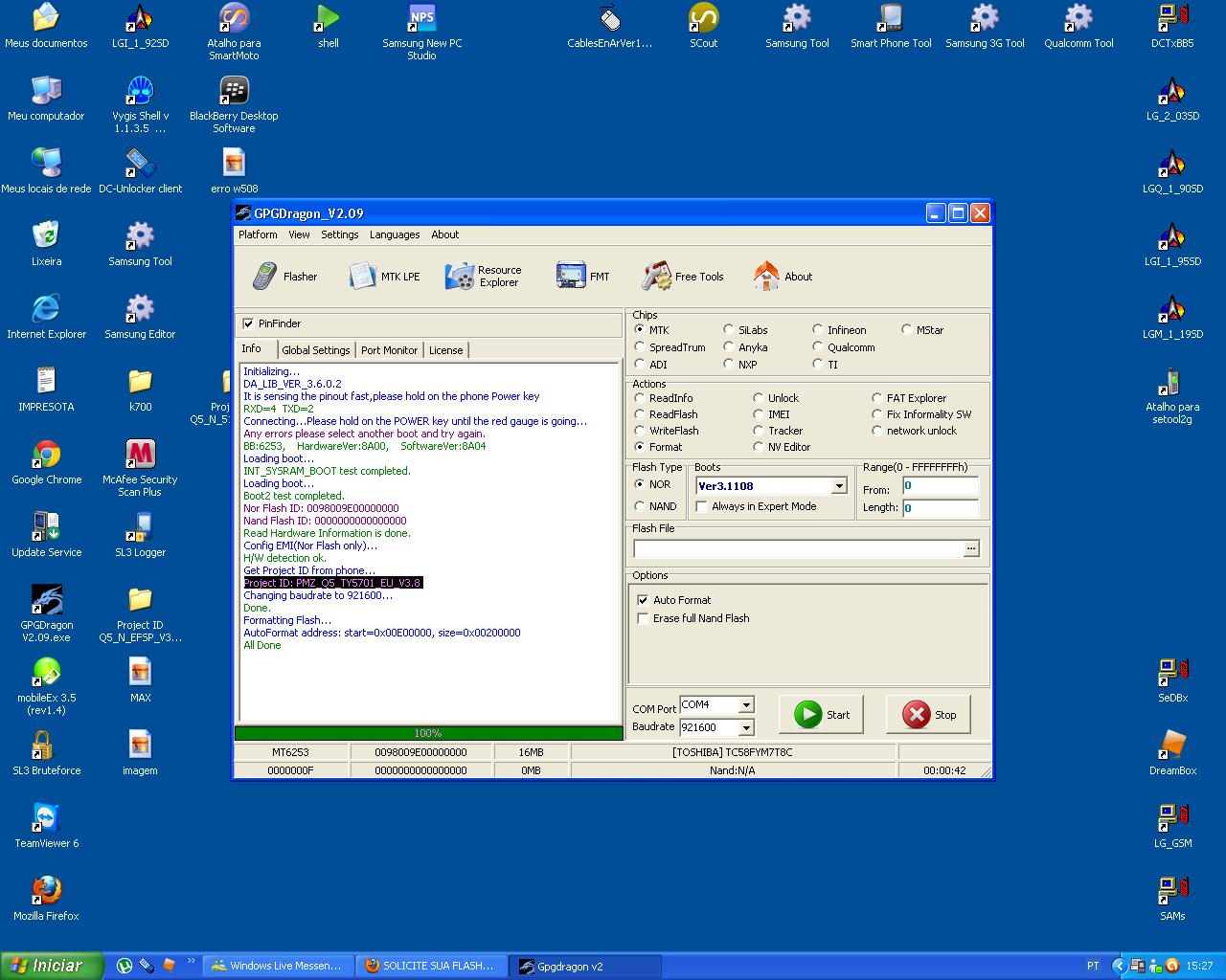

Como Formatar na plataforma MTK
  • Format
1º Na aba CPU selecione a opção "MTK";
2º Selecione a função "Format";
3º Conecte o telefone na Box;
4º Click no botão "Start";
5º Pressione a tecla "Power";
6º Depois que começar a carregar a barra vermelha você já pode soltar a tecla Power.
7º Será feito uma formatação automática no software do telefone, para reparação do software do mesmo.
Posted Image

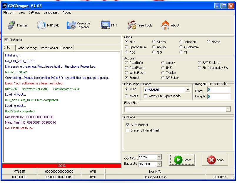

Estou com um Yphonr modelo E030 e na hora de tentar formatar esta dando uma mensagem de erro, segue imagem com erro em vermelho, alguem poderia me informa o que devo fazer?
stelio
[ATTACH=CONFIG]18863[/ATTACH]
Marque a opção NAND.

eu peguei alguns q5 so estar dando esse erro veja . Initializing... DA_LIB_VER_3.6.7.1 It is sensing the pinout fast,please hold on the phone Power key RXD=13 TXD=23 Connecting...Please hold on the POWER key until the red gauge is going... Any errors please select another boot and try again. BB:6252, HardwareVer:8B00, SoftwareVer:CA05 Loading boot... INT_SYSRAM_BOOT test completed. Loading boot... Boot2 test completed. Nor Flash ID: 00FF00FF00FF0000 Nand Flash ID: 0000000000000000 Unknow NOR Flash.
q5 mtk erro.rar
Initializing...
DA_LIB_VER_3.6.7.1
RXD=13 TXD=23
Loading boot...
Loading boot...
Unknow NOR Flash.
Seu aparelho ainda não é suportado pela box
Aguarde novas atualizações!
Abraços e Boa Sorte
Initializing...
DA_LIB_VER_3.6.7.1
RXD=13 TXD=23
Loading boot...
Loading boot...
Unknow NOR Flash.
"Unknow NOR Flash" Só pra saber você já tentou selecionando NAND?
Se não, tente como NAND;
Se sim, realmente a box ainda não suporta seu atc.
