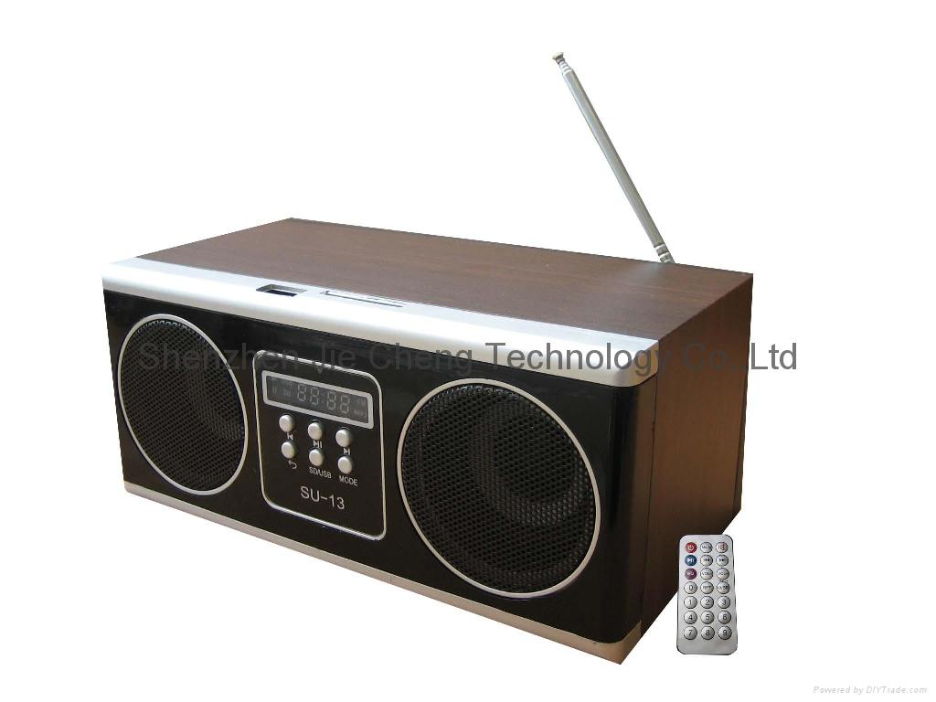

Pessoal, não encontrei um lugar apropriado por isso postei aqui que achei mais correto... Não sei se os senhores conhecem essas caixinhas de som importadas... post-23406-139967485128_thumb.jpg é que chegou uma aqui na loja, ao colocar o pen drive nela inicia a música e para. alguém conhece alguma coisa sobre essas caixinhas que possa me passar algo.
tenho uma que dei ao meu filho para ele para de ligar o som de casa e ficar só no quarto dele kkk...Mais voltando ao assunto do típico voce já testou as entradas de cartão para ver se ele apresenta o mesmo de feito se não apresentar o defeito,pode estar na entrada fêmea da usb do som testa a continuidade e posta resultados.Pois essas entradas são muito frágeis.
Ao desmontar percebi que haviam alguns contatos com soldas frias, fiz um pequeno trabalho de ressolda nos componentes com cuidados, pois são bem sensíveis
e voltou a funcionar com perfeição
