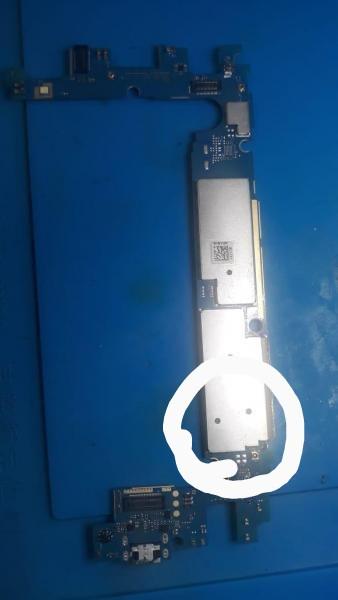

boa tarde,estou com um lg k220 que os microfones nao funcionam,nao consegui o esquema eletrico,alguma ajuda
boa tarde vitor garcia,post uma imagem com boa qualidade da pci que lhe mostro onde executar o reparo.
23 horas atrás, Ivan kern nunes disse:
Boa noite, conforme marcado na imagem abaixo,remova a brindagem e faça uma limpeza com álcool isopropílico e após uma ressolda de leve e mais uma limpeza,reparei 2 aqui com o mesmo defeito.teste e post resultado.

obg meu amigo,vou retirar a blindagem e vou analizar e posto resultados,mt obg

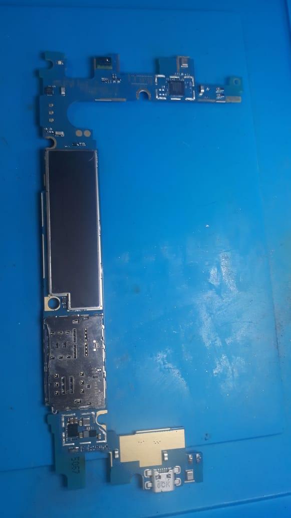

1 hora atrás, victor garcia disse:
Amigo,retirei a blindagem,essa parte RF do aparelho. o codec nao esta nessa area!!
boa tarde amigo,exatamente,os 2 que peguei estavam oxidados nesta área,após efetuar ressolda e limpeza os microfones voltaram a operar.já efetuou a ressolda, limpeza e o teste?
