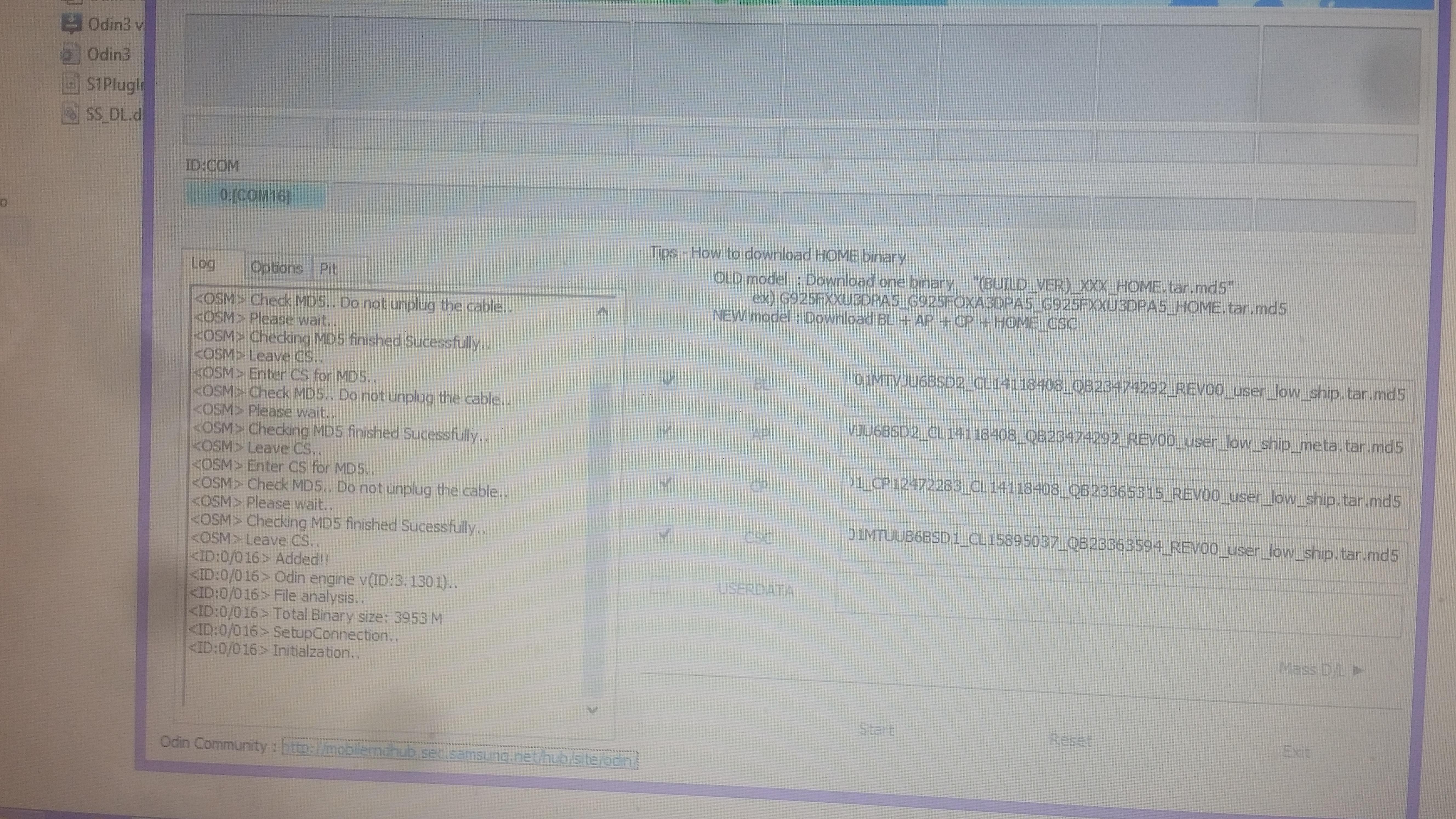

Postado Maio 29, 2019 6 anos Boa noite, por favor alguém poderia me ajudar, entrou na assistência o J7 neo (sm-J701mt), travado no logo, já tentei 5 ROM diferente tanto no Odim quanto na box Octoplus e não roda. Reconhece, porém não inicia a flash. Será que tenhe alguma coisa a mais que precisa fazer ou um outro modo.

Postado Maio 30, 2019 6 anos Autor 7 horas atrás, wendel3301 disse: Ja peguei varios nesse caso e é interferencia da tela,quando molha ou pega umidade no caso. Teste com uma tela nova, e provavelmente ele irá sair da tela inicial. Estava com o mesmo modelo na bancada aqui,que nem sequer entrava em modo download,ai foi so colocar uma tela nova que ligou blz. Infelizmente não deu certo. Ja abaixei outra rom e ainda nada. O engraçado é que nao roda a rom nem no Odin e nem na box... Ate, troquei conector de carga, resoldei a placa e nada. quandoliga fica somente no logo, quando vou fazer a fhash fica somente iniciando e no roda e nem da erro, não faz nada..

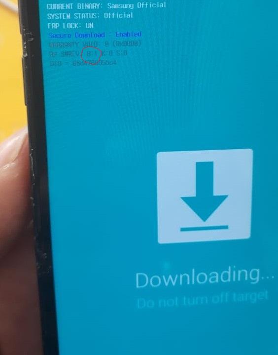

Postado Maio 31, 2019 6 anos FAÇA O SEGUINTE COLOQUE ELE EM MODO DOWNLOAD QUE LÁ VAI TER O NUMERO DO BINÁRIO CONFIRA O EXEMPLO NA IMAGEM ABAIXO, E NO ARQUIVO DA ROM VOCÊ TAMBÉM ENCONTRAR A VERSÃO DO BINÁRIO ---EXEMPLOS NAS IMAGEM ABAIXO MAS PELO QUE VOCÊ RELATOU POSSA SER OXIDAÇÃO, AI VOCÊ TERÁ QUE DESMONTA-LO E FAZER UMA LIMPEZA, TERÁ QUE REMOVER A TELA E FAZER UMA LIMPEZA NOS COMPONENTES DA LCD E DO TOUCH, SE O TOUCH ESTIVER EM CURTO O CELULAR TAMBÉM NÃO IRAR INICIAR
Postado Maio 31, 2019 6 anos Autor 4 horas atrás, diegotec182 disse: FAÇA O SEGUINTE COLOQUE ELE EM MODO DOWNLOAD QUE LÁ VAI TER O NUMERO DO BINÁRIO CONFIRA O EXEMPLO NA IMAGEM ABAIXO, E NO ARQUIVO DA ROM VOCÊ TAMBÉM ENCONTRAR A VERSÃO DO BINÁRIO ---EXEMPLOS NAS IMAGEM ABAIXO MAS PELO QUE VOCÊ RELATOU POSSA SER OXIDAÇÃO, AI VOCÊ TERÁ QUE DESMONTA-LO E FAZER UMA LIMPEZA, TERÁ QUE REMOVER A TELA E FAZER UMA LIMPEZA NOS COMPONENTES DA LCD E DO TOUCH, SE O TOUCH ESTIVER EM CURTO O CELULAR TAMBÉM NÃO IRAR INICIAR Simja foi feito limpeza, ja foi colocado outra tela, e sim estou passando o binary correto Binary 6. O problema é que não faz nada a rom não roda.
Postado Maio 31, 2019 6 anos Autor 21 horas atrás, Aldinei Jose disse: vvoce esta passando a rom com o bynario certo? sim estou binary 6
Postado Maio 31, 2019 6 anos Autor 4 horas atrás, Taclaschen disse: Já testou com outra bateria ou na fonte de bancada p/ ver se liga? Sim, ja coloquei tre baterias, liguei na fonte, troquei tela...
Postado Junho 1, 2019 6 anos Em 29/05/2019 em 18:43, portalazulcell disse: Boa noite, por favor alguém poderia me ajudar, entrou na assistência o J7 neo (sm-J701mt), travado no logo, já tentei 5 ROM diferente tanto no Odim quanto na box Octoplus e não roda. Reconhece, porém não inicia a flash. Será que tenhe alguma coisa a mais que precisa fazer ou um outro modo. Ele fica travado assim? tenta com outra versão do programa Odin.
Postado Junho 3, 2019 6 anos Autor Em 01/06/2019 em 12:01, Taclaschen disse: Ele fica travado assim? tenta com outra versão do programa Odin. Bom dia, ja tentei em varias versões. Fica a mesma coisa
