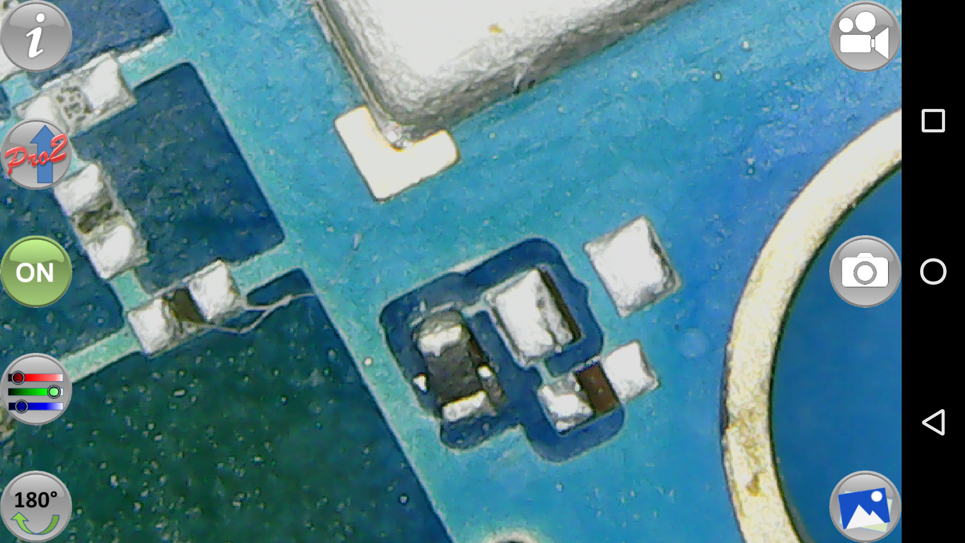

Bom dia! Estou com um j7 prime que molhou, fiz a limpeza, porém continua se carregar (mostrando ícone do termômetro), já retirei o termistor do lado do microfone, ele só carrega quando tiro também o resistor que está acima do termistor, minha dúvida seria o valor desse resistor para que eu possa fazer a troca buscando em outra placa, medindo no multímetro ele dá 100k mas não sei se está alterado ou seria esse valor mesmo, e também o valor do termistor para substituir, alguém com a placa poderia me ajudar? Att Paulo
