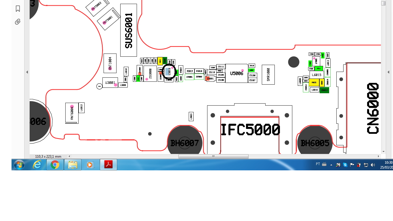

Postado Março 25, 2019 6 anos Em 22/03/2019 em 10:57, topcell1 disse: entrou um aparelho em minha assistência, e o mesmo só funciona botão home, os sensores voltar e minimizar não estão funcionando. alguem poderia me ajudar a encontrar uma solução bom dia amigo substitua o IC marcado na foto abaixo e post resultados bom trabalho
