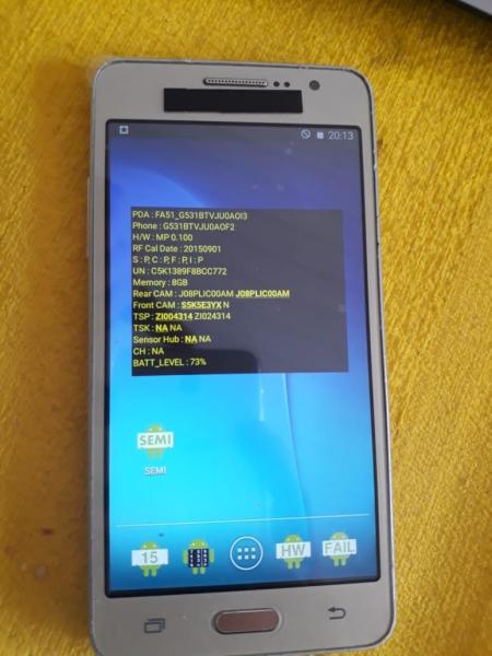

Postado Março 18, 2019 7 anos Bom dia Trago uma situação que não tinha me acontecido antes e não encontrei nada parecido aqui no fórum. o aparelho entrou com luping e fiz a substituição da firmeware, quando a aparelho ligou não estava funcionando de acordo. Apresenta uns ícones estranhos e uma caixa de dialogo, não dando acesso as informações do aparelho. Se alguém poder ajudar agradeço.

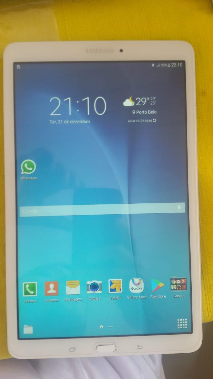

Postado Março 18, 2019 7 anos pode colocar o exato modelo do aparelho pois no titulo está g531 granprime e na imagem é de um tablet!
Postado Março 18, 2019 7 anos Autor 3 horas atrás, Cleyton Moreira disse: pode colocar o exato modelo do aparelho pois no titulo está g531 granprime e na imagem é de um tablet! Desculpa, carreguei a imagem errada.
Postado Março 18, 2019 7 anos o Mesmo esta com uma flash chamda combination veja o binario correto e passei a ultima versão do mesmo caso dificuldade para achar o binari veja esse video https://www.youtube.com/watch?v=UcZhG6fz_dc acesse https://www.clansoft.net/dl/ para sua flash Editado Março 18, 2019 7 anos por Suporte Cell Oficial
Postado Março 18, 2019 7 anos passa uma fullflash e posta resultado! https://www.clansoft.net/dl/index.php?a=downloads&b=file&id=1332
Postado Março 18, 2019 7 anos Autor Tenho mais uma duvida, quando entro em modo dowload ele indica G531H, mas no selo diz G531BT, qual seria o aconselhado?
Postado Março 18, 2019 7 anos Autor Resolvido o problema, muito obrigado aos amigos. Usei a flash que o Cleiton moreira disponibilizou.
