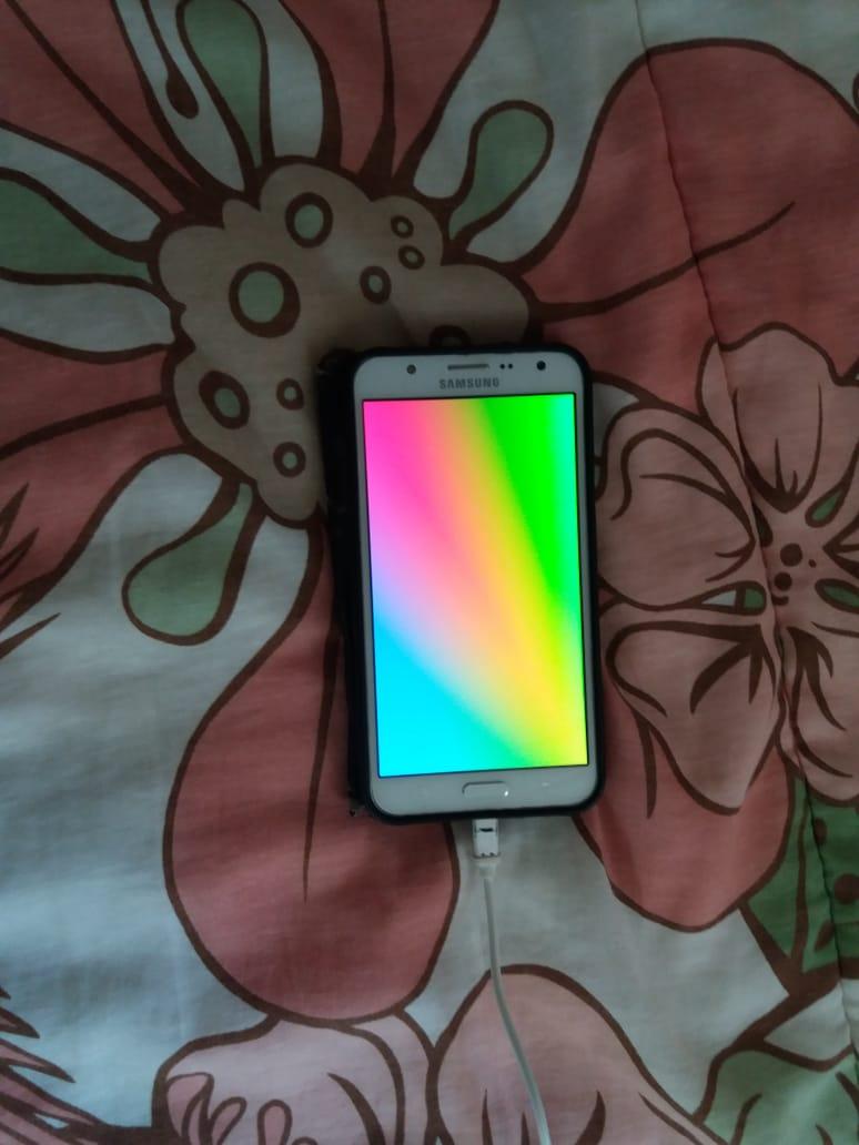

Postado Março 11, 2019 6 anos Bom dia, Estou com um J7 que troquei a tela, e o cliente esta alegando que fica colorido do nada a tela, alguem ja pegou algo parecido?? Segue foto.
Postado Março 11, 2019 6 anos Isso é só a opção daydream ativada, vai em configurações > tela e procure a opção daydream. Essa imagem colorida é só um descanso de tela que ativa sempre que o aparelho fica carregando, não é nenhum defeito físico e sim uma opção de software
