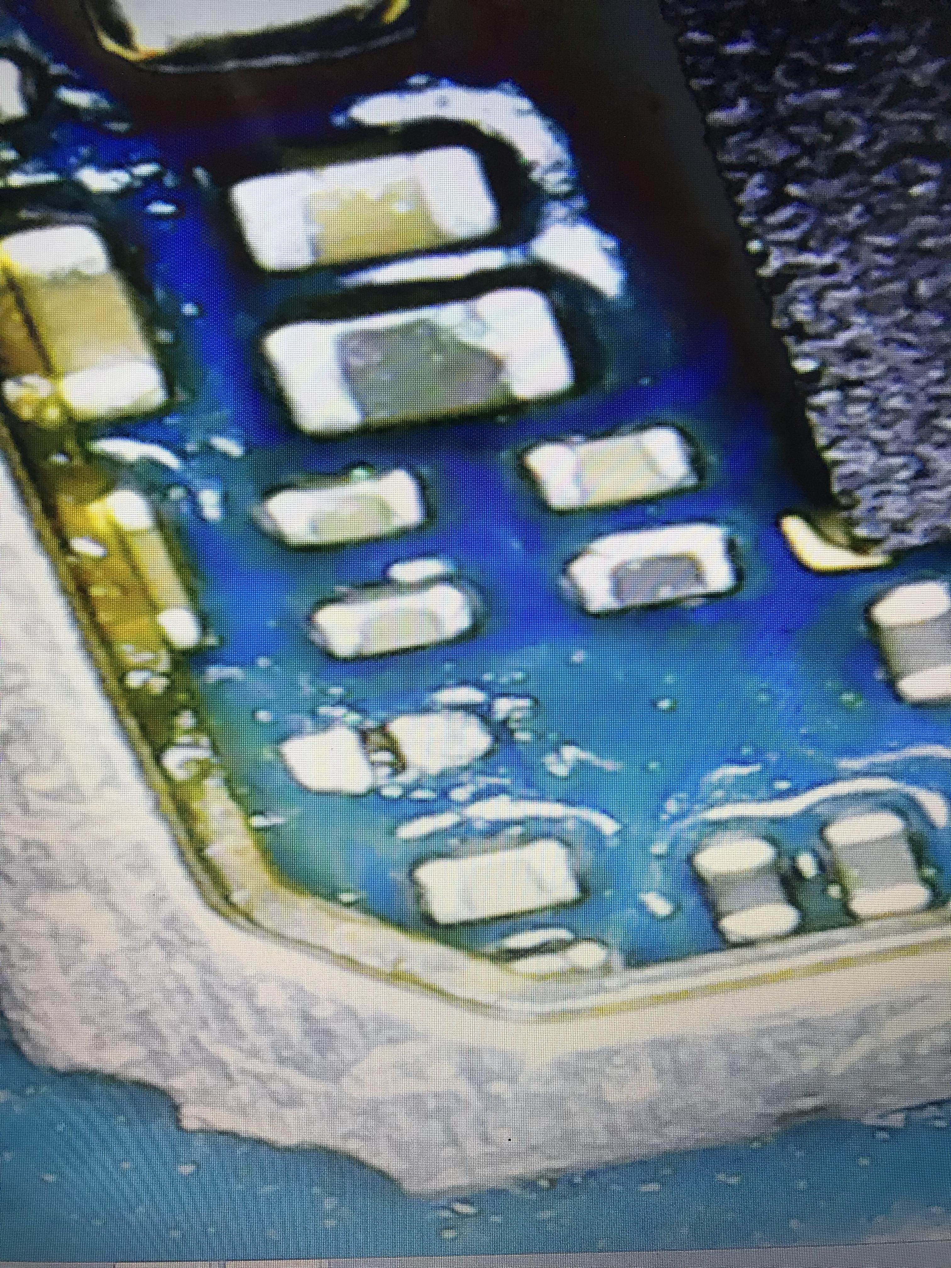

chegou aqui na minha bancada um j2 prime G532MT que estava na tela de bem vindo (início), quando ia configurar o aparelho para uso, após uns dois cliques na tela ele travava e não respondia a nenhum comando ,fiz o software dele e o aparelho continua travando, as vezes ele fica na logo da Samsung parecendo que está em loop , aí quando desligo e ligo denovo ele vai até a tela de instalando aplicativos e trava nela , resumindo: o aparelho trava em qualquer tela quando liga ele .
percebi que o POWER MANAGE estava esquentando absurdamente e com análises com multímetro vi o capacitor C4054 em curto bem ao lado do PM, então removi ele da placa mas fora da placa ele não acusava curto , mas os pads do capacitor bipam entre si no teste de continuidade, então o curto está no ci do power manage? O ci ainda esquenta absurdamente após remoção do capacitor em curto
