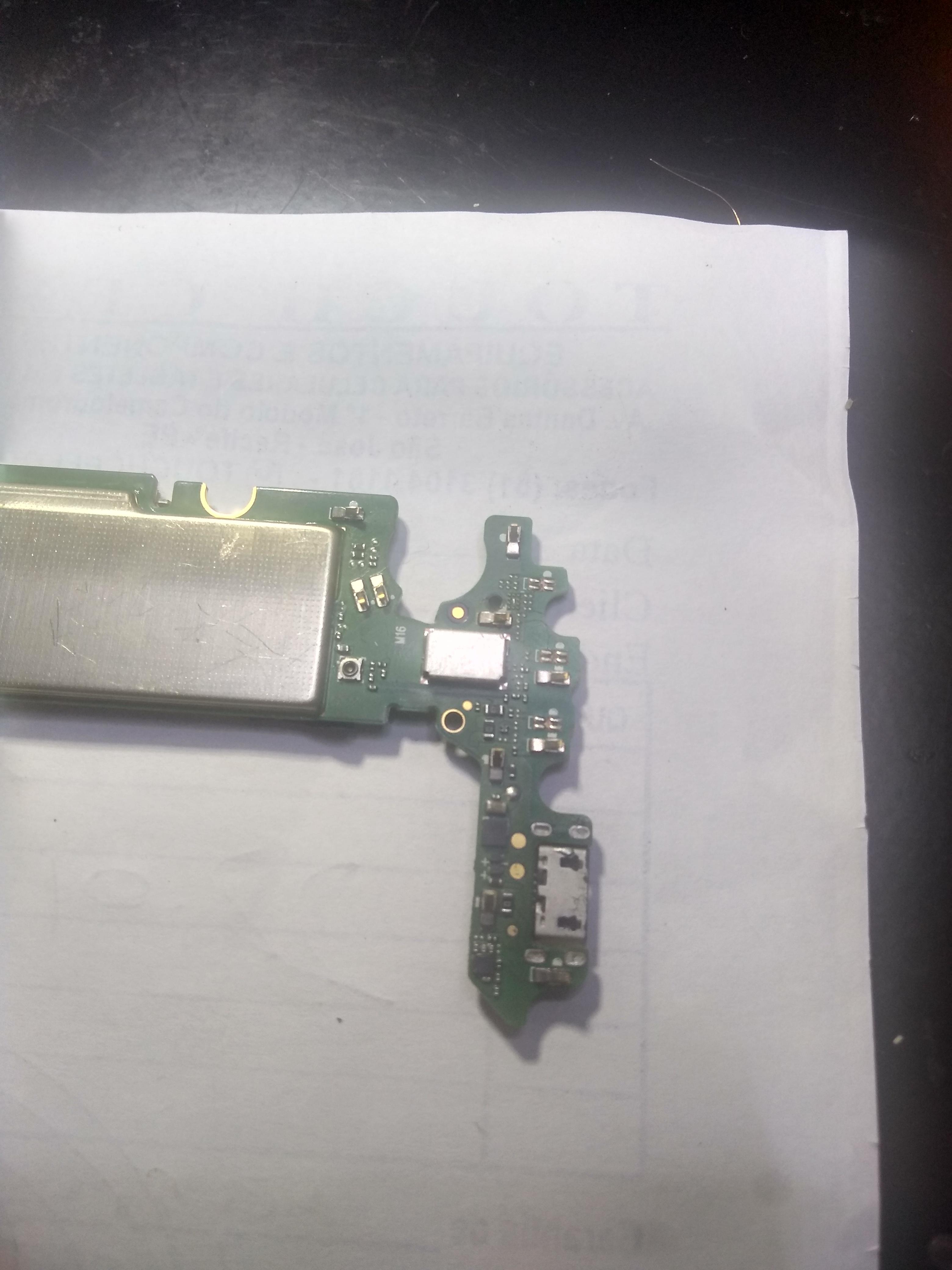

Bom dia galera, o cliente abriu uma ordem de serviço na minha asssitência com a seguinte queixa, que o aparelho tinha parado de carregar, de ao abrir o aparelho antes de troca  o conector, fiz os teste e vi logo de cara que a trinha do conector estava em curto na trilha do conector (pino do pisitivo) já fiz varios teste, procurei bastante na internet sobre isso, mas nao encontrei nada relacionado, alguem ja fez ou resolveu esse problema, quem fez poderia me ajudar com esse problema, grato!

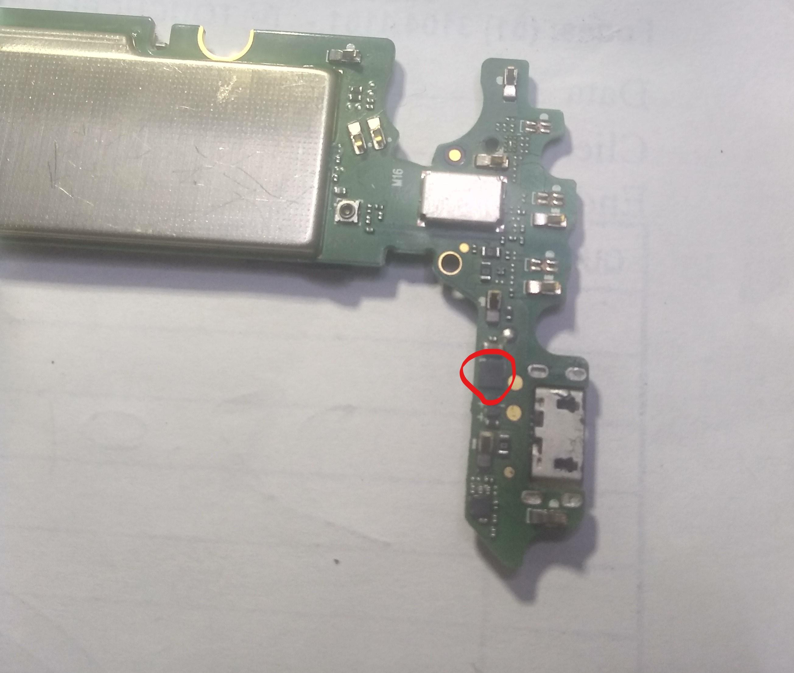

Conseguir resolver o problema do curto na trila do conector galera, defeito era um Diodo Zener em curto, fiz a troca do mesmo e o aparelho voltou a carregar normalmente, esta ai a imagem do diodo! Espero ajudar mais alguem que tenha esse mesmo problema, valeu.

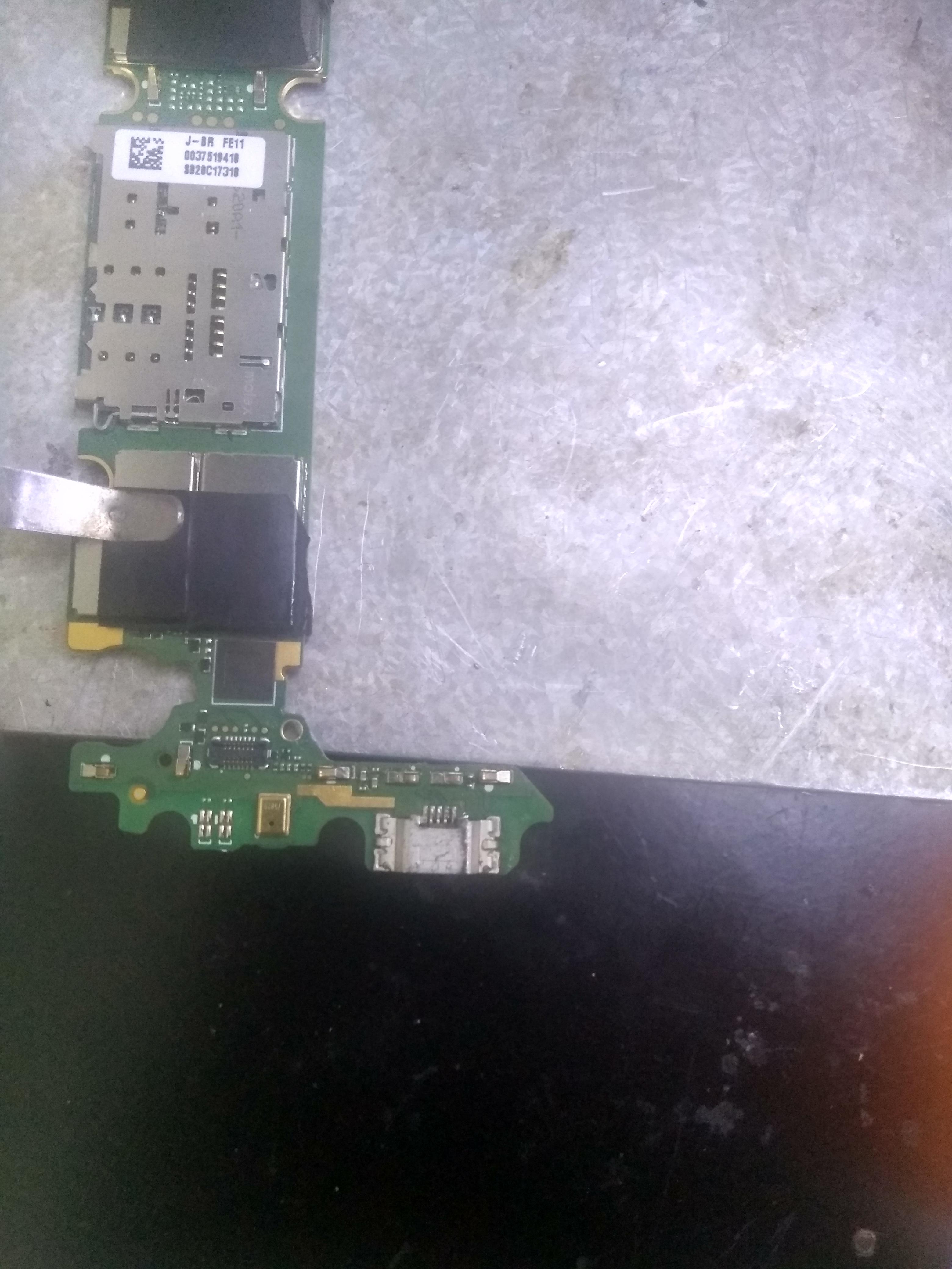

Estou com o mesmo problema, mas aqui esse diodo foi removido em outra assistência danificando o local . Esta sem o diodo mas o curto persiste
