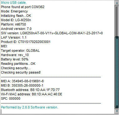

Postado Dezembro 27, 2018 7 anos Autor 6 minutos atrás, Paulo de Deus disse: Bom dia @vini.wav siga a dica acima, vou editar o titulo para você. Bom trabalho Obrigado pela dica e por alterar o titulo :) Bem aqui está o print da oct sobre este caso
Postado Dezembro 27, 2018 7 anos Autor Ele esta como m250n na leitura, porém ja fiz flash das duas variantes e continua null (na carcaça está como m250ds)
Postado Dezembro 27, 2018 7 anos 47 minutos atrás, vini.wav disse: Obrigado pela dica e por alterar o titulo :) Bem aqui está o print da oct sobre este caso sera que vc nao ta passando a rom errada nao. passando rom do ds ou tv por isso ta aparecendo null , mas na leitura os imei estao legal. ja colocou os chip e verificou se sobe sinal. pois ja peguei um k10 que nao aparecia imei. mas subia sinal normal de operadora. tipo um bug na hora de mostrar os imei. mas estava todos ok. faz o teste com chip. se tiver subindo sinal .
Postado Dezembro 27, 2018 7 anos Autor Passei a firmware do ds e do n ja e inclusive o repair eeprom de ambos vou testar os chips Obrigado :)
