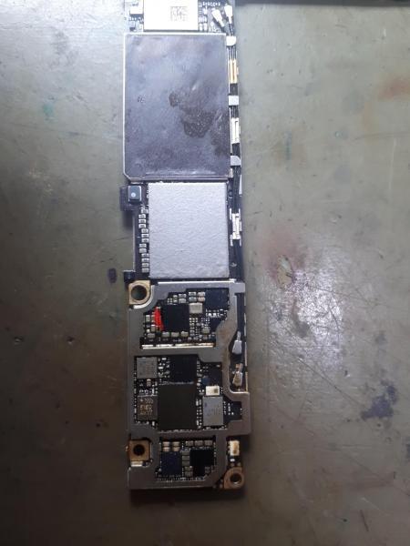

remove a blindagem da parte onde fica o ic de carga manda uma foto nitida te marcarei um componente q possivelmente pode esta danificado resolvi alguns assim

Seria esse? Já substitui ele 2x e ficou na mesma.20181222_215423.thumb.jpg.ed153538423b5e884918cd11cc9828d0.jpg

Estava com o mesmo problema, retirei os componentes marcados a cima e nenhum resultado. foi então quando liguei ele sem conectar o flex de carga. agora discando *#06# ele mostra o IMEI  e reconhece certo quando esta com ou sem chip. porem continua sem serviço.
