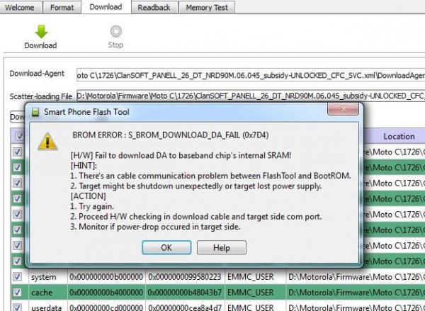

Postado Dezembro 18, 2018 7 anos Pessoal estou com um moto C (xt1726) que esta dando erro no SP Flash Tool , e ele trava na motorola , irei colocar uma imagem do erro , se alguem souber de algum procedimento pra fazer me avise
Postado Dezembro 18, 2018 7 anos Dentro do SP Flash Tool selecione o DA_PL.bin no Download Agent e veja se o erro persiste
Postado Dezembro 18, 2018 7 anos Autor 7 minutos atrás, Jesiel Pfeifer disse: Dentro do SP Flash Tool selecione o DA_PL.bin no Download Agent e veja se o erro persiste Sim , coloquei DownloadAgent.bin e da esse erro
Postado Dezembro 18, 2018 7 anos Estranho, pois fiz agora a pouco um FRP no XT1726 e o mesmo erro de DA apareceu pra mim e fiz como o Ary mencionou aqui http://www.clangsm.com.br/topic/113315-remover-conta-google-frp-moto-xt1726-patch-1-de-junho-2017/?tab=comments#comment-397457 Não houve erro o procedimento passou normalmente, o mesmo deve servir para ROM, pelo print que você enviou me parece que esta utilizando o DownloadAgent.bin dentro da pasta da firmware, correto?
Postado Dezembro 18, 2018 7 anos Autor 3 minutos atrás, Jesiel Pfeifer disse: Estranho, pois fiz agora a pouco um FRP no XT1726 e o mesmo erro de DA apareceu pra mim e fiz como o Ary mencionou aqui http://www.clangsm.com.br/topic/113315-remover-conta-google-frp-moto-xt1726-patch-1-de-junho-2017/?tab=comments#comment-397457 Não houve erro o procedimento passou normalmente, o mesmo deve servir para ROM, pelo print que você enviou me parece que esta utilizando o DownloadAgent.bin dentro da pasta da firmware, correto? Sim , o problema dele nao é frp , esta travado e aparece uma mensagem no visor
Postado Dezembro 18, 2018 7 anos SIm, estou só mencionando o DA que usei. Vou testar a rom no meu C Plus e te aviso.
Postado Dezembro 18, 2018 7 anos Autor 1 minuto atrás, Jesiel Pfeifer disse: SIm, estou só mencionando o DA que usei. Vou testar a rom no meu C Plus e te aviso. Ata blz , no visor aparece escrito Red State
Postado Dezembro 18, 2018 7 anos De uma olhada nesse link e tente usar o DA que está dentro da pasta Moto - XT1726 https://www.clansoft.net/dl/index.php?a=downloads&b=file&id=3620

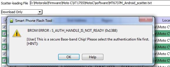

Postado Dezembro 19, 2018 7 anos Autor 2 horas atrás, Thiago Snow disse: Para resolver esse erro é bem simples: 1. Clique em Download 2. Ao inves de conectar cabo usb, você vai segurar os botões Power e volume para baixo (segure), agr conecte o cabo USB até o processo iniciar. Depois é só soltar e aguardad Estou com um outro Moto C e vi que o problema é comigo mesmo ... Fiz isso de segurar o botao power e volume - e depois por o cabo , ele deu um erro tmb !
Postado Dezembro 19, 2018 7 anos Baixa a versão 5.18 do SP Flash Tool e seleciona esse auth no programa https://www.clansoft.net/dl/index.php?a=downloads&b=file&id=4043
Postado Dezembro 19, 2018 7 anos Autor 19 horas atrás, Jesiel Pfeifer disse: De uma olhada nesse link e tente usar o DA que está dentro da pasta Moto - XT1726 https://www.clansoft.net/dl/index.php?a=downloads&b=file&id=3620 Deu certo baixando esses DA , valeu !
