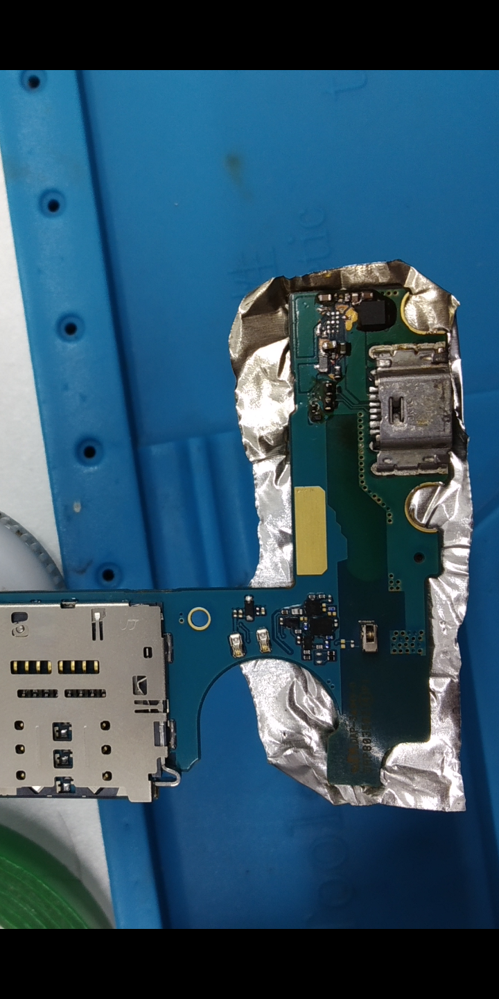

ele esta faltando mas so assim pra careegar, so que eu queria um jumper pra nao prescisar culocar o regulador de carga pq em trilhass corompidas e bolha ali naquela parte, prescisava de um jumper que saia do conector
Cara, assim ele não vai mostrar carregando e vai ficar apenas do jeito que está, o CI é um controlador da carga do aparelho, por isso quando desliga e liga a bateria mostra que carregou. Já com o CI ele controla normalmente essa função, assim apare carregando e subindo a carga.
