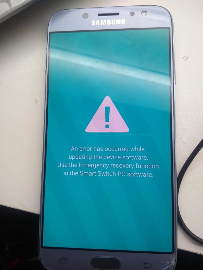

Boa tarde galera estou com um j7 pro na bancada que apos a atualização do sistema o touch parou de funcionar, fiz todo o procedimento pro touch voltar que esta no clansoft, so que ao passar o arquivo o aparelho morreu fica so na tela azul com uma exclamação, obs: ja tentei passar 3 roms e o odim demora a ler e quando le da erro, alguem poderia me ajudar.

Olá,
Use a versão mais recente do Odin para fazer a reinstalação de android na versão 8.0
Aqui está o odin atualizado:
https://www.clansoft.net/dl/index.php?a=downloads&b=file&id=3099
Caso der usando o de cima use este:
https://www.clansoft.net/dl/index.php?a=downloads&b=file&id=3790
Sobre o problema do seu aparelho, passe a rom 8.1 stock para que corrija seu problema, use esta:
https://www.clansoft.net/dl/index.php?a=downloads&b=file&id=4102
E para corrigir o seu problema do touch utilize a versão oficial para downgrade binário 5:
https://www.clansoft.net/dl/index.php?a=downloads&b=file&id=4127
Teste o que te indiquei e poste resultados.

Jesiel fiz o procedimento utilizando o Odin 3b pra voltar a ROM do aparelho e deu tudo certo, muito obrigado pela ajuda.
