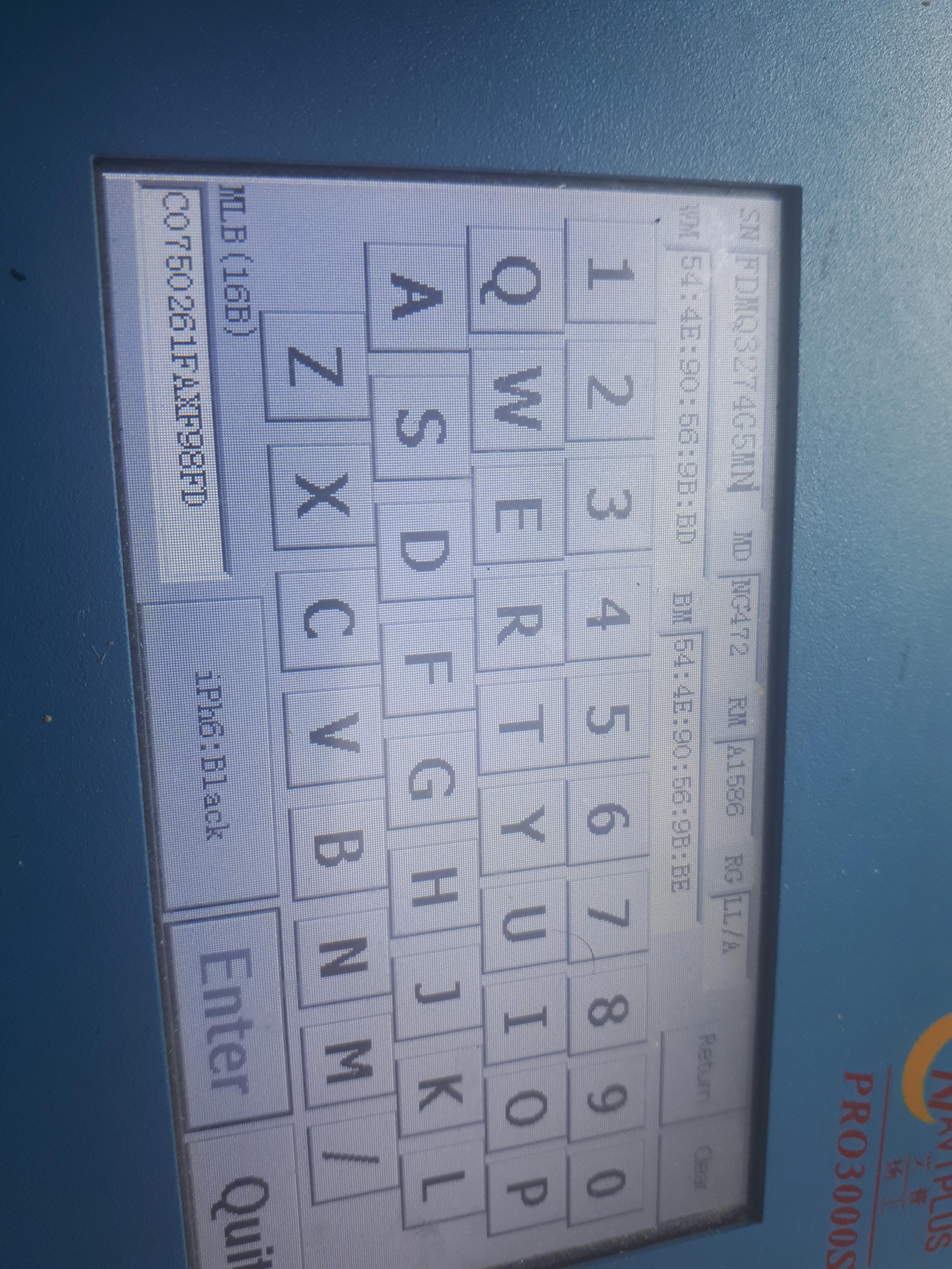

Estou com um iphone 6G modelo A1586 que estava em modo de recuperação. Mas não consigo restaurar pois no itunes ele aparece como iphone 6 Plus. Alguém já passou por isso?
nunca vi isso kk mas enfin
tenta passar pelo 3utools
19 minutos atrás, Williamlucascamara disse:
Tbem mostra como iphone 6 Plus. Aí quando vai começar a atualizar fica várias faixas finas horizontais se movendo.
ja foi feito algum reparo com naviplus?
17 horas atrás, fabinhoscp disse:
qual erro da ao passar a rom
Depois de muito tempo da o erro 4005
Mas algumas vezes trava na maçã quando começa a atualizar e não da nem.um erro, já retirei a memória e corrigi na naviplus, e até tentei com outra nand mas não adiantou
5 minutos atrás, dkrevol disse:
um teste que você pode fazer e uma backup dessa memoria e passa para  outra , caso não funcione provavelmente pode ser um  defeito no  processador
Já fiz isso com a naviplus. Usei outra memória que tinha passando os dados para ela e acontece a mesma coisa. Vou devolver para o cliente.
